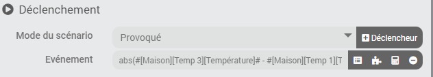

Bonjour j’ai un problème avec mon scénario qui comporte deux sondes de températures et suivant la différence de température 5ºc enclenche un ventilateur. Le prog ce déclenche bien il ne s’arrête pas ?
--------Déclenchement
Mode du scénario : Provoqué
Evénement : abs(#[Maison][Temp 3][Température]# - #[Maison][Temp 1][Température]#)!=« 5 »
-----------Scénario
Si : abs(#[Maison][Temp 3][Température]# - #[Maison][Temp 1][Température]#)!=« 5 »
Alors : #[Maison][Prise 7 ventilateur ][On]#
Sinon : #[Maison][Prise 7 ventilateur ][Off]#

Le déclencheur n’est pas bon parce que si ça se déclenche que quand la différence n’est pas 5, tu passera jamais dans le sinon.
Comme tu compares dans le scénario, mets 2 déclencheurs uniquement :

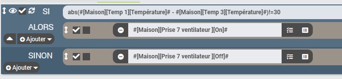

Idem le scénario ne s’arrête pas
FireShot Capture 296 - ventilation température - Jeedom - 192.168.1.100
j’ai mis 30 pour voir si le scénario s’arrête
Le symbole != C’est pour différent, donc si le résultat de ta soustraction est différent de 30 tu allumes ta ventilation
Mets plutôt un truc tu style « >= 5 »
Ou pour tester « == 30 », Comme ça, tu passes dans le sinon
Norbert

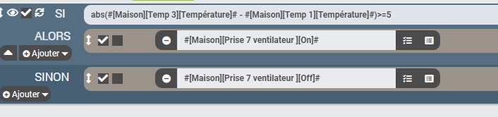

Merci à tous mais le ventilateur ne s’arrête toujours pas
Avec les logs du scénario ca sera plus facile :wink:
Comme indiquer par @ngrataloup
SI abs(Temp1 - Temp2) >= 5
ALORS ventilateur ON
SINON ventilateur OFF
oui c est bien ce que j’ai fait !
Oui mais on a toujours pas le log !

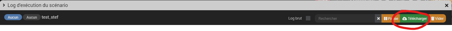

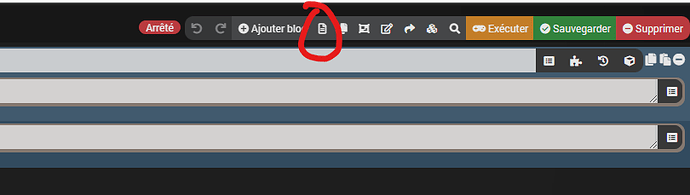

effectivement tu as raison, mais je ne c’est pas ou cela ce trouve et quoi mettre.
et copie les 3 ou 4 derniers évènement ici dans un message préformatté :
Ou télécharge directement le fichier log :
et post le dans un message

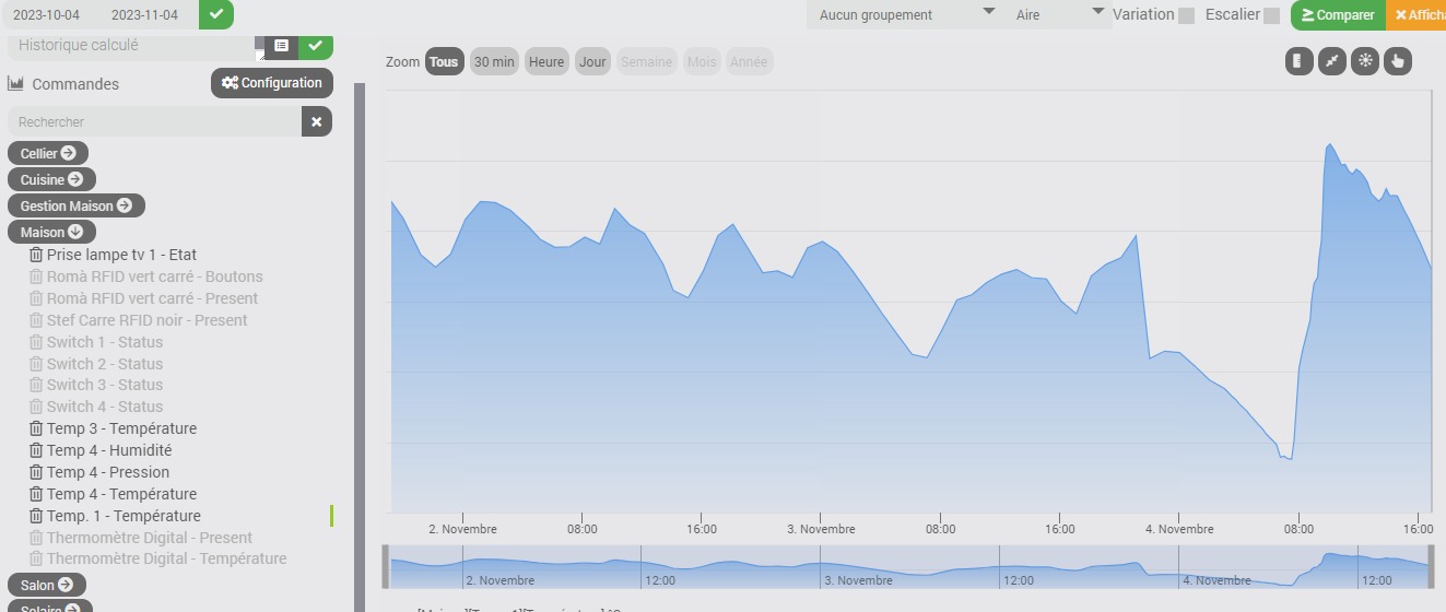

vérifie cette commande #[Maison][Temp 1][Température]# elle semble etre a 0.
Elle fonctionne bienme semble t il
un coup il y a un . l’autre il y a pas
tu avais raison
je viens de faire un changement de sonde et le résultat affiche la différence de température 5.23 de dif.
