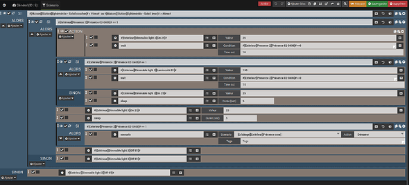

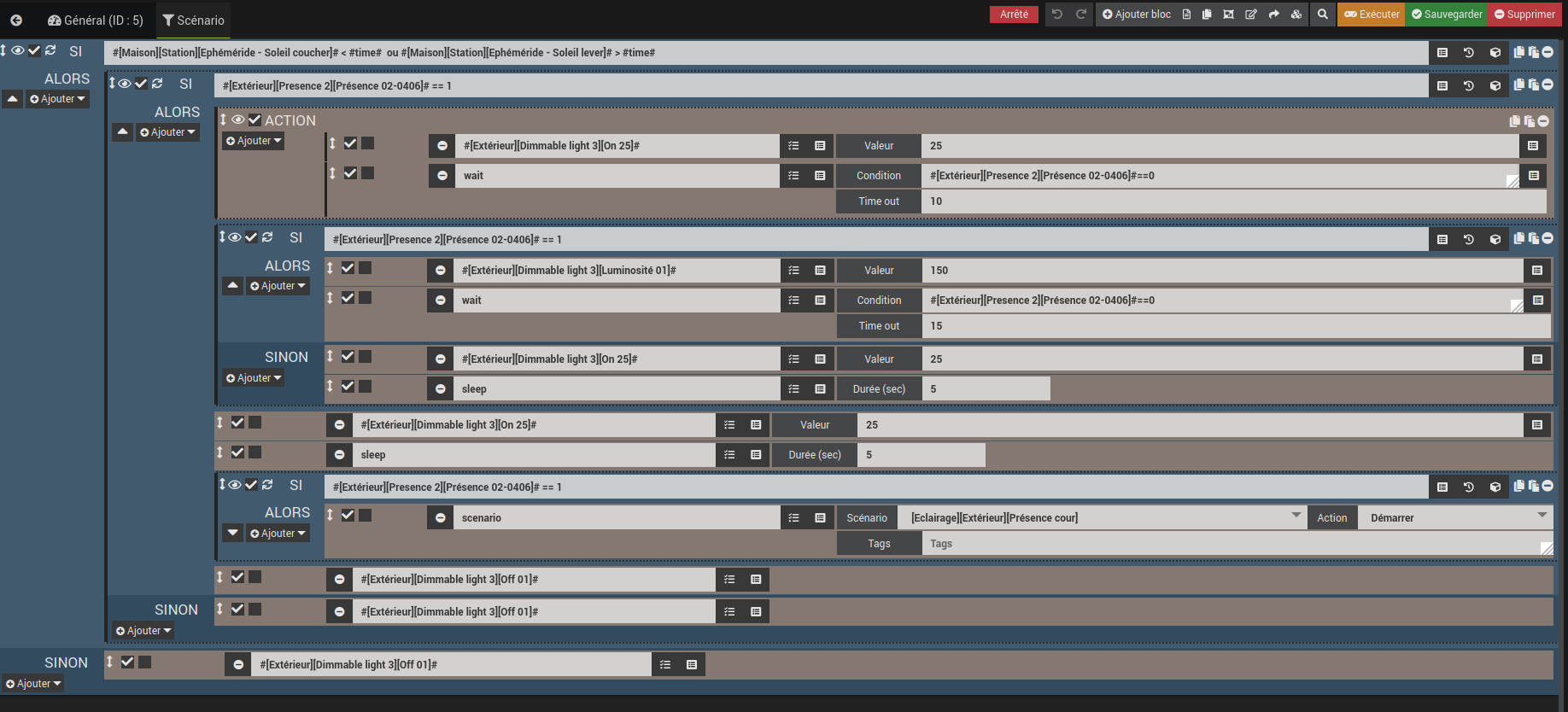

J’ai réalisé le scénario ci-dessous mais :
-un mouvement effectué pendant l’extinction progressive ne relance pas l’intensité maximale…
Merci pour votre aide.

Deux remarques, la première, tel que c’est écrit, ton scénario se déclenche le jour et pas la nuit. Tu testes l’heure inférieure au coucher et supérieure au lever. Si tu veux que ça se déclenche la nuit, ce qui est généralement le cas des éclairages extérieurs, il faut utiliser la fonction time_netween(#time#,coucher,lever).
La deuxième, pour faire un scénario de ce genre, à mon avis, tu dois le rendre récursif, c’est-à-dire qu’il doit s’appeler lui-même.
Déclencheur, détecteur de predence.
A chaque fois que le scénario se déclenche et quel qu’en soit la raison, tu testes le détecteur de présence, s’il est actif, remove_inat, test de l’état de la lumière et si elle est est allumée, tu augmentes l’intensité, tu initialises la variable « toto » à 0 puis un bloc DANS 1 dans lequel puis tu lances le même scénario et tu sors.
Une minute plus tard, ce scénario se relance, il teste la présence, s’il n’y a personne tu testes la variable « toto », si elle est est à 1 tu baisses l’intensité, tu mets la variable "toto"à 0, bloc DANS 1 lancement du même scénario, fin. Sinoon elle est à 0, tu éteins fin du scénario.
Entre temps, si le détecteur de présence est activé, le même scénario se relance et réactive les mêmes process.
A tester et à affiner, je l’écris en temps réel, il y a probablement des choses à modifier mais l’idée générale est là.
C’est UNE solution, il y en a plein d’autres.
Bonne soirée

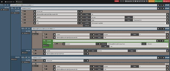

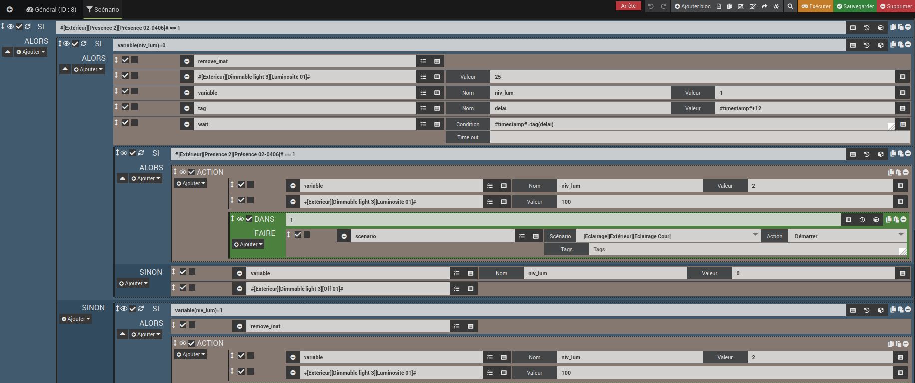

J’ai modifié mon scénario initial en prenant en compte tes remarques. J’ai défini la variable niv_lum qui m’indique le niveau d’intensité de la lumière (0=éteinte, 1 et 2).
J’ai également utilisé un « wait » de 12 secondes pour qu’un faux positif n’allume pas pendant 1 minute ou qu’on n’attende pas 1 minute pour passer au niveau 2.

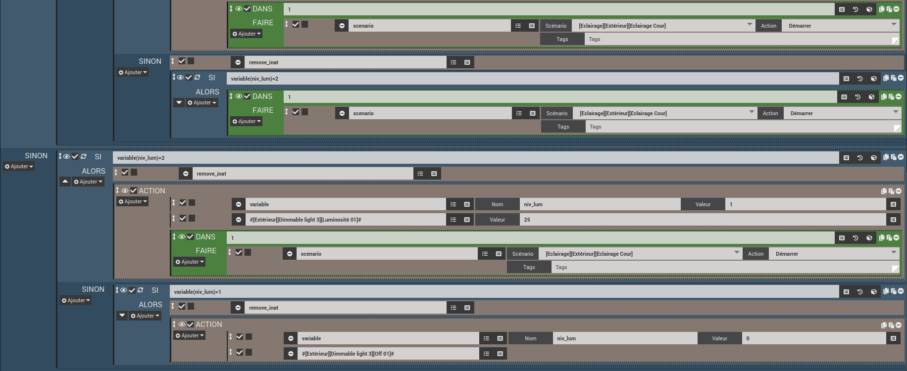

Cependant, en effectuant mes tests, je constate que la lumière au niveau 2 ne reste pas 1 minute. J’ai l’impression que c’est la bascule du détecteur vers le statut 0 qui termine le DANS. C’est bien ça ?
Si je veux que le délai à intensité 2 soit plus long, il faut que j’utilise plutôt un bloc A ?
Ci-joint, mon scenario :
