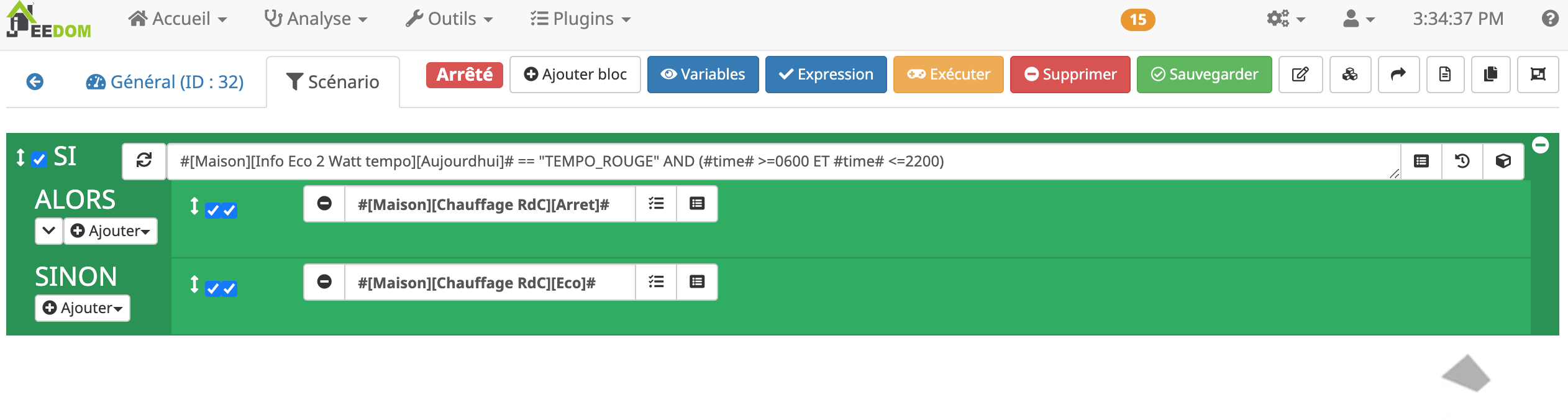

Je suis abonné Tempo et je voudrais simplement déclencher mon chauffage au sol tous les jours sauf quand la couleur Tempo est Rouge et que je sui en heures pleines de 06:00 à 22:00.
Voici mon dernier scénario car les précédents ne fonctionnaient pas.
J’utilise le plugin Eco 2 Watt qui donne la couleur du jour à 06:00 et celle du lendemain à 13:00.
Quelqu’un pourrait il me dire si ce scénario a des chances de fonctionner?
Merci d’avance.

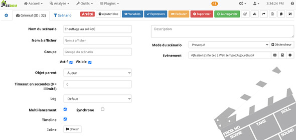

A vrai dire, ça dépend.
Ton détecteur correpond à quoi exactement ?
Parce que c’est lui qui initie le scénario.

Ma question est de savoir à quoi correspond l’équipement que tu as mis en déclencheur ?
Là tu réponds autre chose.

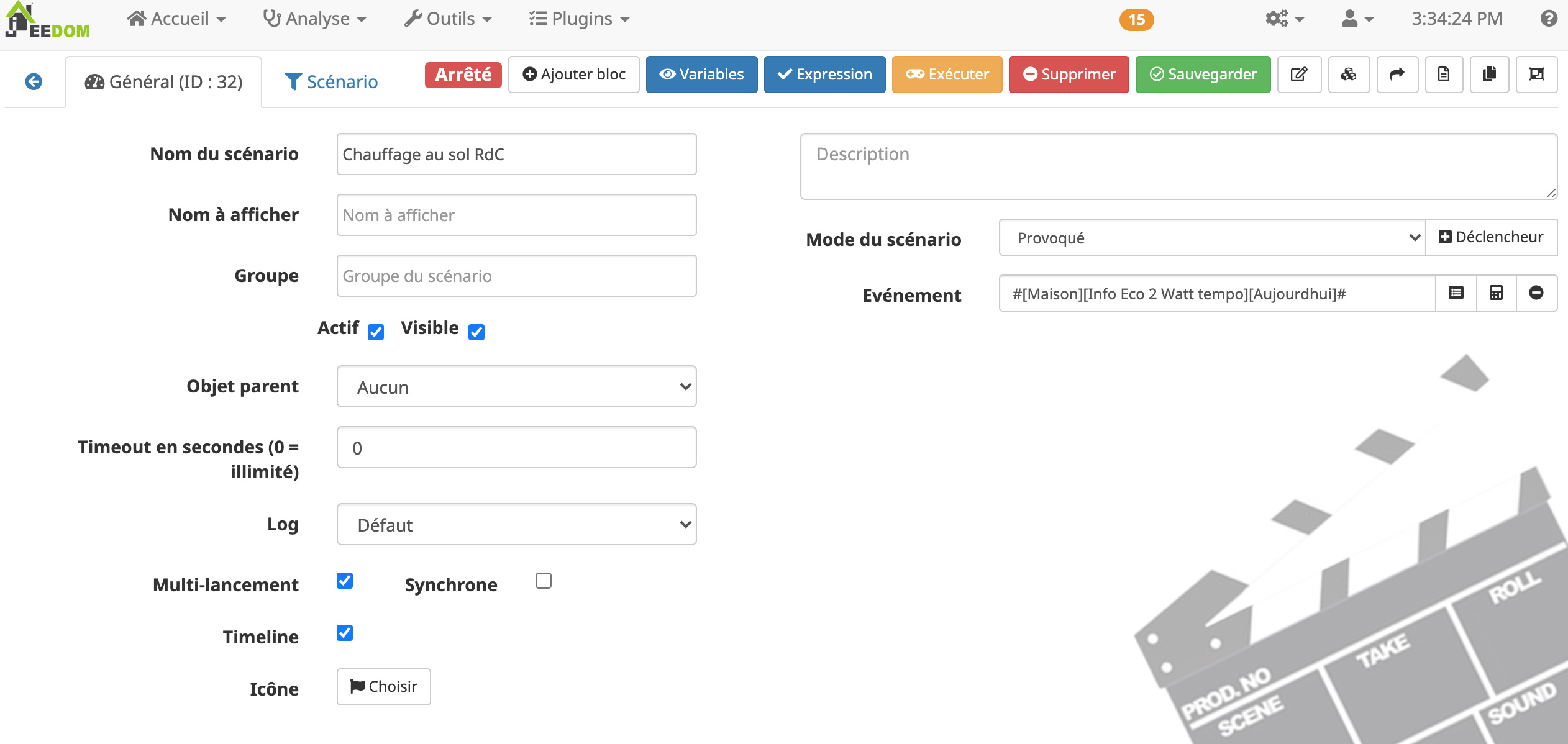

C’est quoi ça :
Capture d’écran du 2020-12-11 16-13-00
Je débute complètement…

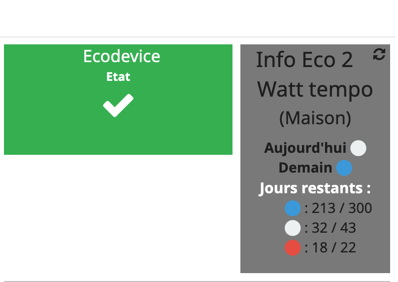

C’est le plugin Eco 2 watt qui me donne tous les jours la couleur tempo à 06h et celle du lendemain vers 13h. je l’ai associé dans dashboard à Maison.
J’espère que c’est ce que tu me demandes?
Oui, c’est ça.
Tel qu’il est écrit, ton scénario est en mode provoqué et va se déclencher à chaque changement d’état de cet information.
S’il ne change pas, il ne se déclenchera pas sauf si tu as jamais le mode de répétition mais c’est une autre histoire.

Est-ce ce TEMPO évolue dans la journée ou pas? C’est-à-dire que d’une minute à l’autre la consigne peut changer.
Normalement pas. Tous les jours vers 13h, le plugin reçoit la couleur du lendemain et à 06h, la couleur du jour s’affiche.
