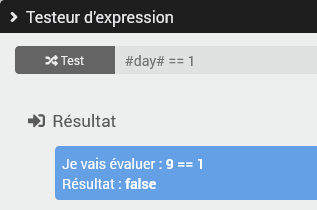

Tu n’a pas besoin de t’embeter avec le fonction date de php, tu as #day# nativement dans jeedom pour ça.
La comparaison suivante devrait faire le taff :
#day# == 1

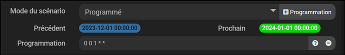

0 0 1 * *
Je profite de la réponse de @Furaxworld pour repartager le lien vers ce site qui permet de connaître la correspondance du CRON et donc programmation
Crontab.guru - The cron schedule expression editor*
Merci, mais il ne s’exécute pas toute la journée…me semble t-il
Ben la dans l’exemple il s’execute le 1er de chaque mois à minuit
Après si il y a une heure spécifique il faut la rajouter dans le cron !
