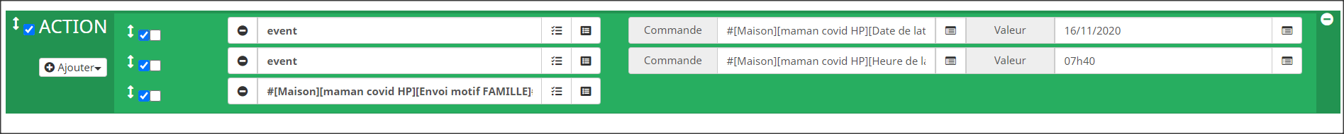

Ce matin, j’ai construis un scénario sans déclencheur (utilisation unique manuelle) avec une date et une heure libellées comme sur l’image d’exemple de la documentation. L’heure est libellée correctement sur l’attestation.
Cependant au lieu d’avoir la date choisie dans le scénario soit le 16/11/2020, il y’a ce nombre 0,00072007200720072 sur l’attestation à l’emplacement de la date. Voir image ci-dessous :
Si je reprends ce même scénario en désactivant le choix de la date, il prend donc la date courante, ce qui est normal et cette fois-ci la date est libellée correctement, soit 13/11/2020. D’où ce phénomène pourrait-il provenir svp ?

Merci pour la piste, je n’ai mis aucun des deux @Jeandhom
Il y’a quelques temps, j’avais remonté à @Bben que mettre des simples quotes autour des valeurs, comme sur l’image originale de la documentation, faisaient qu’elles étaient libellées avec les quotes autour, sur l’attestation, j’avais testé sans les simples quotes et les valeurs étaient correctes (je ne sais plus si j’avais testé sur les 2 valeurs ou non). Suite à mon retour Bben avait modifié l’image d’exemple en retirant les quotes.
Là je viens de tester en direct sur la date :
les doubles quotes ne changent rien et la date apparait toujours en nombre décimal
les simples quotes sont libellées avec la date soit : '16/11/2020' mais le format de la date cette fois-ci est bonne.
Ce que je ne comprends pas c’est que je suis a peu près certain que mes test intiaux passaient bien, et je ne pense pas avoir changé qques chose sur ces infos… j’ainvestigue, mais j’ai peur de ne pas pouvoire faire des masse. il faudra probablement mettre les quote que j’enlèverai au moment de les imprimer.

Merci pour la rustine , on retrouvera un comportement normal même s’il faut mettre des quotes simples ou doubles autour des valeurs, c’est pas bien grave puisqu’elles seront supprimées avant la génération des fichiers et donc invisible. Il suffit de savoir qu’il faut en mettre
je t’ai fait modifier l’image exemple de scénario dans la doc pour rien désolé , vu qu’il faut à nouveau remettre les quotes.

Je viens d’essayer à l’instant le contournement que tu as mis
=> Solution : il faut donc remettre des DOUBLES quotes autour des valeurs date et heure (ex : "12/11/2020 " , "12h15" lors d’un scénario pour avoir un formatage correct date et heure sur l’attestation.
Merci pour ton dev, ta disponibilité et réactivité.
PS : peux-tu remettre la 1ere image exemple scénario avec les quotes dans la doc, comme à l’origine ?
