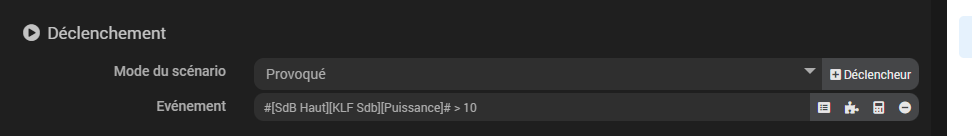

j’ai en déclencheur
j’ai mis cela afin que le scénario ne s’enclenche qu’apres la puissance 10 atteinte sinon la prise s’éteignait même au début…

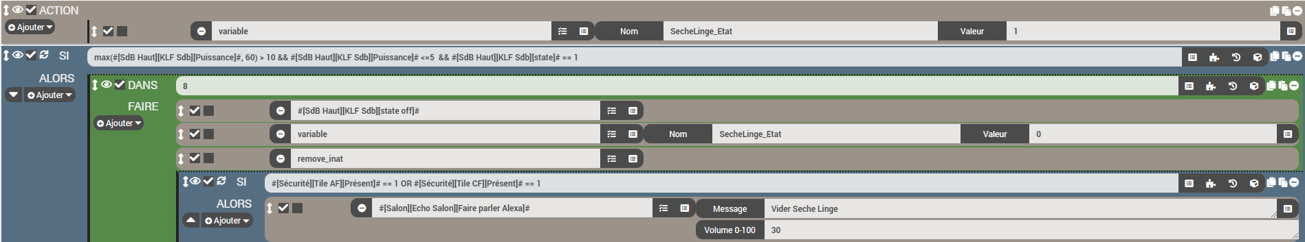

et en scénario
et log en attaché qui démontre que je fais fausse route

Tout simplement, tu as un déclencheur de ton scenario qui indique que la puissance doit etre > 10 pour declencher … et dans le premier SI la puissance doit etre <= 5 … donc tu as une incohérence
tu peux jouer avec les stats pour ne déclencher que si le max sur 120 min par exemple est >= 10

et supprimer la condition dans le déclencheur

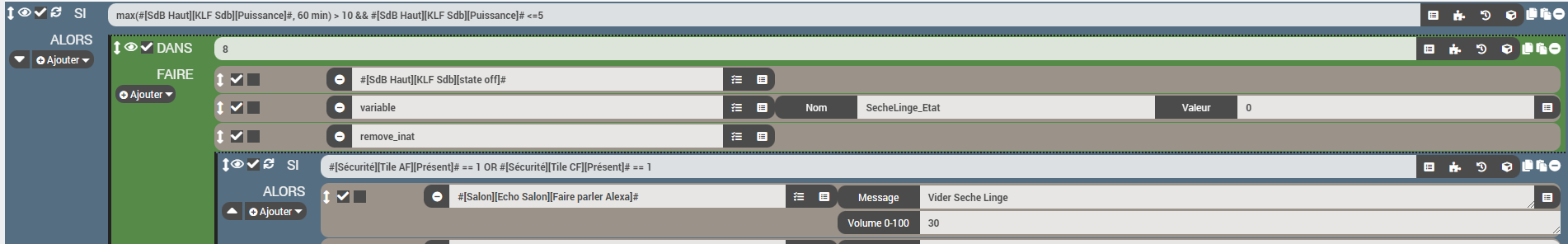

du coup est ce que cela fonctionnerait comme ceci:

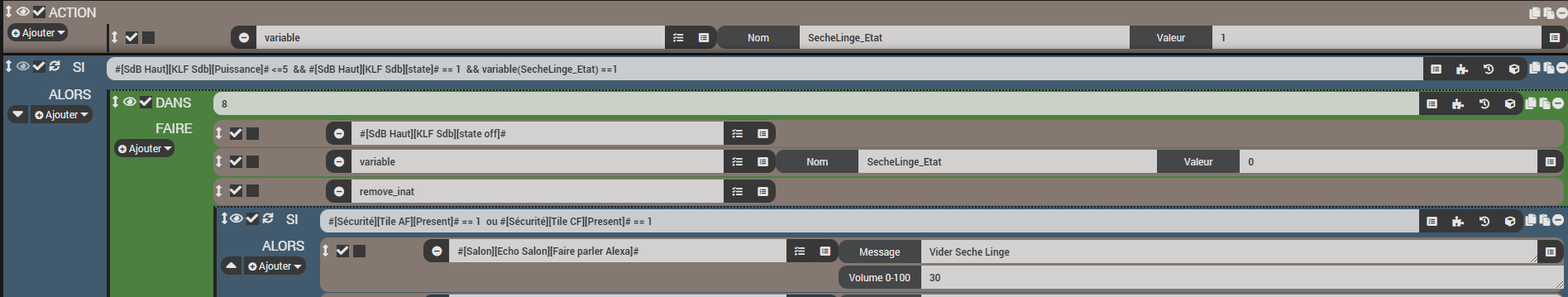

scenario actuel:
suite a vos remarques devient:

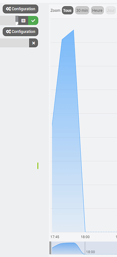

je joins l’historique du jour mais quand la prise s’est coupé je l’ai debranché pour que le seche linge finisse son cycle
est ce mieux désormais selon vous?
CA devrait etre mieux.
Question, comment l’état de prise [KLF SdB] passe à 1 ?
Le truc qui me gène, c’est qu’il suffit qu’une fois, au milieu du cycle, la puissance passe en dessous de 5W pour que ta prise s’arrête … (je viens de regarder et c’est ce qui s’est passé à 17h49:37 dans tes logs).
Je que je te propose, du coup, c’est que sur le meme principe que le MAX, pour le test si la valeur est <= 5<, tu mettes un MAX(,2 min) <= 5
→ le max de la puissance sur les 2 dernières min est inferieur à 5W
Tu peux eventuellement mettre un max sur 8min et supprimer le DANS et lancer directement la notification. mais faut etre sur qu’il n’y ait pas un cycle de defoulage aprè sla fin du cycle(qui consommerait donc + de 5W)

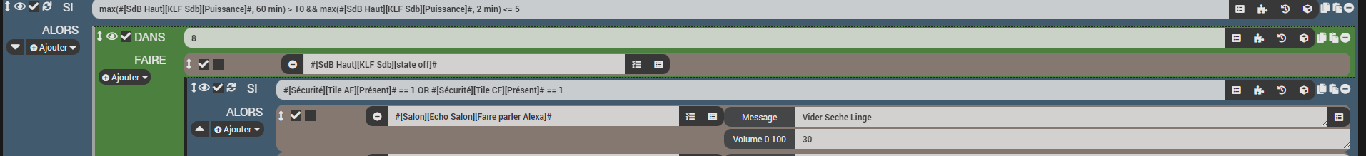

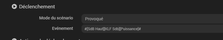

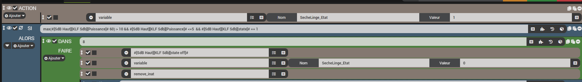

j’ai le scénario comme ceci
et donc formule:
max(#[SdB Haut][KLF Sdb][Puissance]#, 60 min) > 10 && max(#[SdB Haut][KLF Sdb][Puissance]#, 2 min) <= 5
mais cela ne semble pas fonctionner car la prise s’est arréter en plein milieu
je joins le log
scenario191.txt (14,4 Ko)
je pense que la premiere partie de la formule ne fonctionne pas
if max(#[SdB Haut][KLF Sdb][Puissance]#, 60 min) > 10
une idée svp?
merci par avance
La baisse de puissance a été détectée et le Dans 8 a été programmé mais entre temps la puissance est repartie à la hausse.
Soit il faut ajuster les valeurs comme max(#[SdB Haut][KLF Sdb][Puissance]#, 4 min) <= 5 (par exemple mais il faut regarder tes courbes de puissance) soit tu peux ajouter un SINON et effacer la programmation donc :

cela donnerait ceci, est ce correct selon vous?
Oui, mais j’ai donné le 4mn au pif :slight_smile:
Il faut regarder la courbe de puissance de ta prise (chaque minute) pour pour prendre la bonne décision.

il faudrait que tu fournisses un profil de consommation d’un cycle complet … je pense que ton sèche linge a une période de « repos » au milieu du cycle qui est vu comme un arrêt par le scenario
Et ceci pour chacun des programmes utilisés.
Effectivement, on voit à 12h28 que ta puissance max sur les 2 dernières minutes est de 4W.
Si tu augmente ce delai de 2 minutes et que tu as des cycles de défoulage après la fin du cycle, je pense que tu auras toujours un max qui sera > à 4W, et ca ne s’arretera jamais …
Il faut donc en fonciton du profil, jouer sur la durée et sur le niveau de puissance. chez moi, au repos (cycle fini), la puissance est <2W, alors qu’un repos en cours de cycle, est plutôt de l’ordre de 5W
