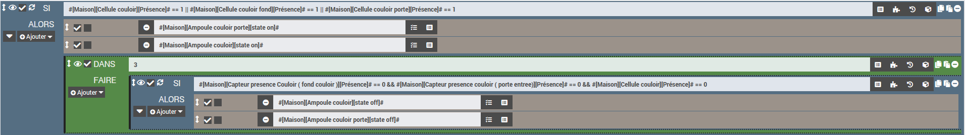

bonjour,
besoin d aide.
j ai un scenario de gestion d allumage extinction ampoules avec 3 cellules dans un couloir.
l extinction ne fonctionne pas

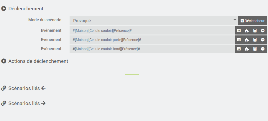

Peux-tu aussi donner le(s) déclencheur(s)?
Et tes commandes cellules restent combien de temps sur 1?
elles restent environ 1m30 sur 1
je voudrais surtout deja que ca puisse s eteindre lol et que si dans les 3 min une celulle se declenche on repart sur 3 min de temps
Apres le Dans tu vires le si
oui ok ca fonctionne sans le SI mais je voudrais que si une cellule se declenche dans les 3 min on reparte pour 3 min.
le but est temps que aucune cellule n est declenchée pendant 3 min alors on eteint
Ben si une cellule se declenche le scenario est rejoué et le dans va etre reprogrammé
1er execution 14h00 extinction a 14h03
14h02 detection d ou extinction reprogrammée a 14h02+ 3
Et ainsi de suite
Ce truc a déjà été donné des milliers de fois
ok je vais tester sans le SI .
je test ca cet aprem .
apparement ca fonctionne bien.
merci encore a vous tous
