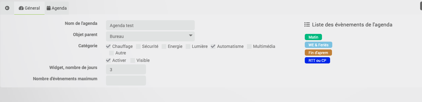

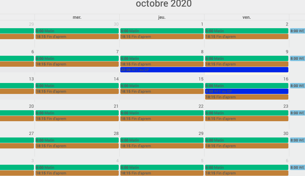

On peut voir l’agenda jeedom après l’execution du scénario? y compris l’onglet programmation
Pas de soucis:
Le résultat sur l’agenda
Mon agenda de test
Et sa programmation
Je fait mes test sur l’évènement « RTT ou CP »

Je cherche à rajouter un évènement du type « chauffer le séjour en mode confort » les jours où je suis en RTT ou en CP.
J’ai créé un évènement de base avec les horaires qui me conviennent et je souhaite le répéter les jours en question (RTT-CP provenants de mon agenda google) avec exactement les mêmes réglages.
Malheureusement lorsqu’ils sont créés, ces nouveau évènement sont décalés de 10H00 par rapport à l’original…
