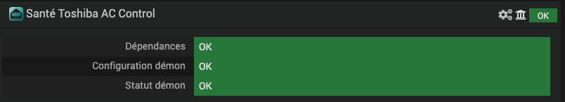

J’ai installé le plugin sur mon jeedom hier, lancé les dependances, saisi mon pseudo toshiba/psw (aucun caractere special), sauvegardé, start le daemon et tout est ok
Mais quand je scan, le plugin ne trouve rien :frowning:

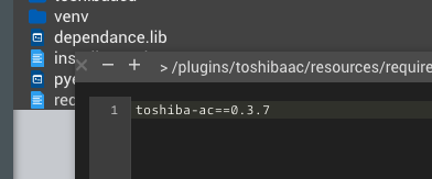

Dans le détail (si ça peut t’aider pour une nouvelle release, ou aider un utilisateur comme moi) :
Dans le fichier txt j’ai trouvé par defaut :
  • le égal égal toshiba-ac==
  • un num de version 0.3.7 (alors que sur la page que tu mentionnes, la soluce propose 0.3.10
J’ai donc modifié pour 0.3.10, sauvegardé et fermé
Relancé les dependances, start le daemon
Lancé un nouveau scan
==> MES SPLITS SONT DECOUVERTS :slight_smile:
