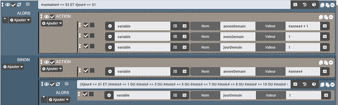

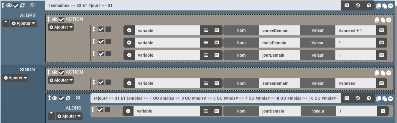

time_diff(#annee#-#mois#-#jour# #heure#:#minute#:#seconde#, anneeDemain-moisDemain-jourDemain heureLeveDemain:00,s)
anneeDemain, moisDemain jourDemain et heureLeveDemain sont des variables (cf. photo jointe.)
Dans un premier temps, j’aimerais savoir si il n’y à pas un plugin qui gèrerai ça en auto plutôt que d’avoir toute cette lourdeur dans un scenario ?
Et ensuite, pour la variable jourDemain, je ne l’ai pas encore incorporée pour les jours normaux dans le mois car je ne sais pas comment gérer les années bissextiles ? à moins de rajouter un calcul avec time_diff et de vérifier si la différence entre le 28 et 29 février de l’année en cours me donne une valeur cohérente ?!

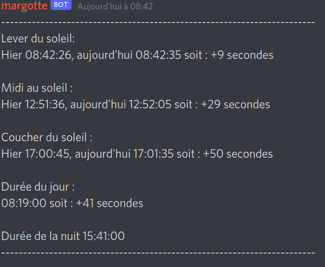

J’ai un scénario qui annonce l’heure du prochain lever du soleil :
str_replace(":","h",date_sunrise(#timestamp#+86400 ,1, #[Localisation][Localisation maison][Coordonnées]#, 90+35/60, date("Z",#timestamp#)/3600))

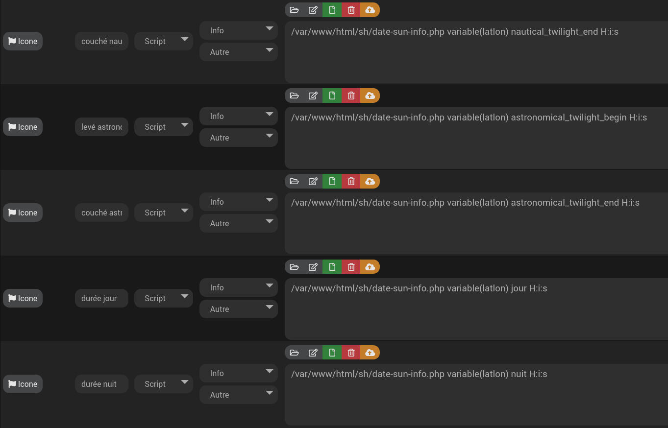

avec un appel comme ceci :
/var/www/html/plugins/script/data/test.php variable(localisation) nuit1s
ça a l’air de bien fonctionner et du coup théoriquement on s’en fout qu’on soit en année bissextile ou non.
