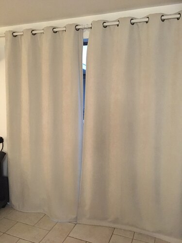

J’ai entre mon salon et ma véranda un rideau isolant que je tire selon l’utilisation et la température.
J’aimerai savoir si il y a une solution pour signaler à Jeedom si ce rideau est ouvert ou fermé pour pouvoir gérer ensuite le chauffage.

C’est une barre avec un simple rideau sur des anneaux. Je vais voir si j’arrive à bricoler ça.
Voir si tu peux attacher l’aimant sur le dernier anneau et te servir du détecteur d’ouverture comme taquet de fin de course ?

Tu peux mettre une photo de ton rideau ?
En condition réelle c’est plus parlant pour trouver une astuce

Une photo a été réclamée, je la met en dessous.

Je tenterais bande magnétique adhésive sur les 20 derniers cm de la barre et capteur d’ouverture cousu avant le dernier anneau. Cela devrait permettre de contourner la problématique d’être à quelques millimètres. A tester.
Pour les capteurs de niveau, j’imagine que ça faisait référence à des mesures à ultrason qui donnent la distance et qu’il faudrait installer sur le mur : si la distance est de quelques cm, le rideau est fermé, sinon il est ouvert.
J’avais pas pensé à la bande magnétique. C’est une bonne idée !
Comme ça avec un simple capteur d’ouverture c’est jouable je pense.
