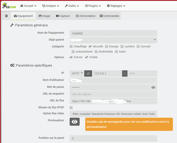

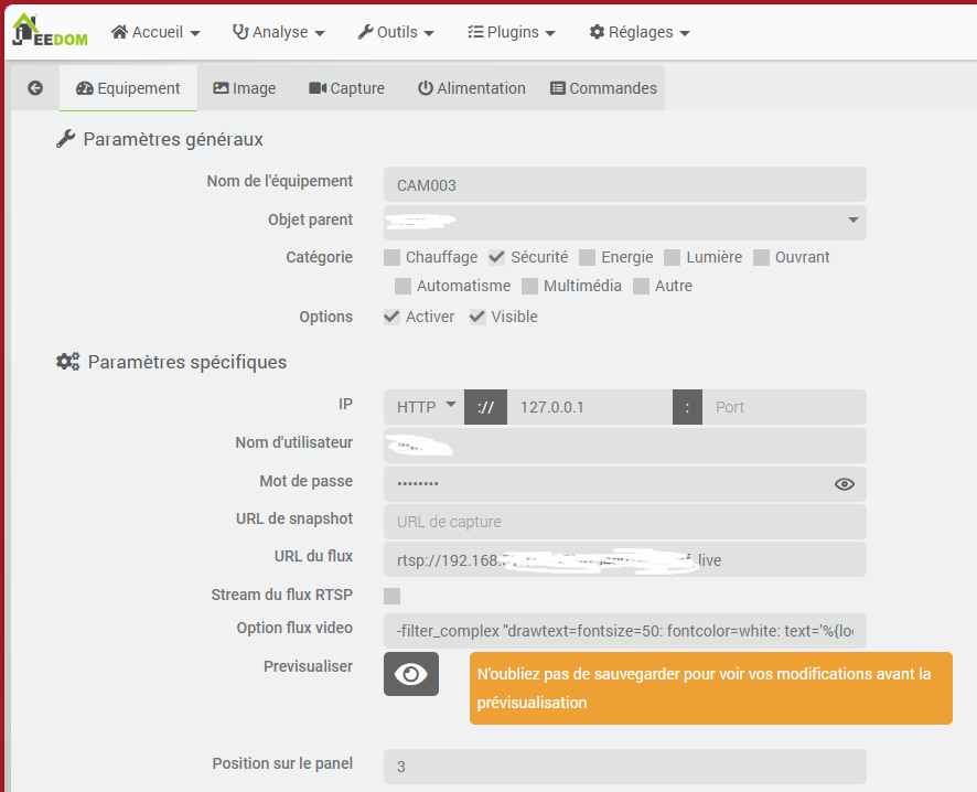

Voici la configuration de la camé"ra sans le plugin :

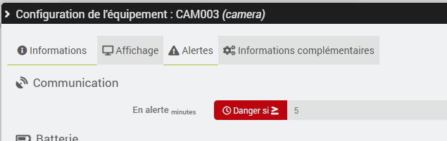

J’ai essayé de mettre une alerte sur communication dans la caméra, ça m’a bien passé le timeout dans les infos à 1 mais il y est resté depuis.
Peut-être qu’avec un scenario je pourrai remettre cette information à zéro après le redémarrage du container ?
Oui tu peux forcer à 0 avec event dans un scénario, c’est plus simple. Sinon tu peux créer une vérification directement sur le serveur, si l’erreur est détectée tu envois une info à Jeedom en HTTP ou MQTT pour indiquer un problème et tu exécutes un scénario suivant l’état de ton virtuel :wink:

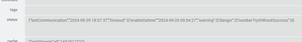

Le lastCommuncication est fantaisiste (ou du moins pas mis à jour régulièrement)…
Étrange, même en forçant un refresh sur ton end-point ?
Désolé je ne saisis pas ce que tu veux dire… Je vais tenter de mettre à jour la date de dernière communication en même temps (ou à très peu près) que le timeout, histoire de voir.

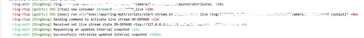

J’ai bien l’impression que la lecture du flux rtsp n’est pas prise en compte comme une communication ce qui pose problème pour ce que je voulais tester.
Je vais regarder du côté des logs du container…
