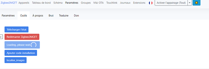

J’utilise de le plugin zigbeelinker avec z2m et il m’est impossible de faire la sauvegarde, ca tourne en boucle.
ma santé
Ma config un pi3b+
Comment faire svp ?

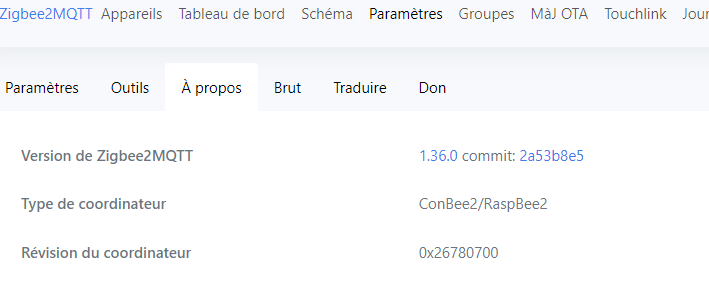

pour revenir au problème, je ne sais pas comment c’est géré dans zigbeelinker mais la capture que vous montrez c’est zigbee2mqtt, faudrait voir les logs là?

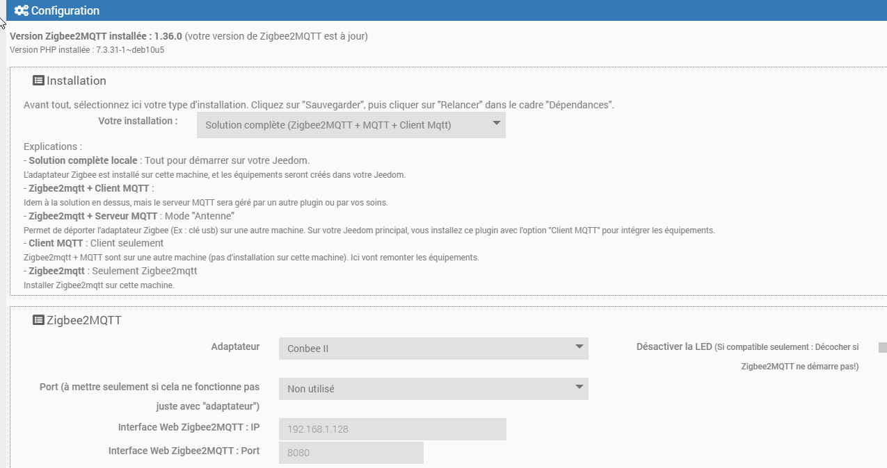

Comment a été faite cette installation ?

voila comment c’est installé

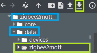

Pour en revenir à votre demande initiale, le bouton crée un fichier.zip et il contient TOUT ce qui est dans ce le dossier zigbee2mqttci dessous.
html/plugins/zigbee2mqtt/data/zigbee2mqtt
Dans l’éditeur de fichiers , en vous plaçant sur le dossier zigbee2mqtt et en cliquant sur la flèche, le résultat sera identique vous aurez votre sauvegarde en .zip
Très bien. Ca me semble le plus simple. Pas besoin du répertoire device ? je vais pas les perdre ?
Rien ne vous empêche de sauvegarder l’ensemble du dossier data même si devices ce sont les images et les .json qui sont envoyés par la librairie zigbee2mqtt .
Je vous ai donné ce que le bouton
sauvegarde par défaut.
