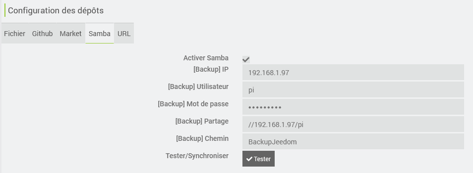

Configuration samba:
Des idées de solution ?

Je ne comprend pas pourquoi vous utilisez le partage //xxx/pi alors qu’il semble se nommer PiShare ?
Le nom du partage n’est pas le nom du dossier local
Attention au respect majuscule / minuscule
Merci et bien vu @Mips !
Ça fonctionne ainsi:
