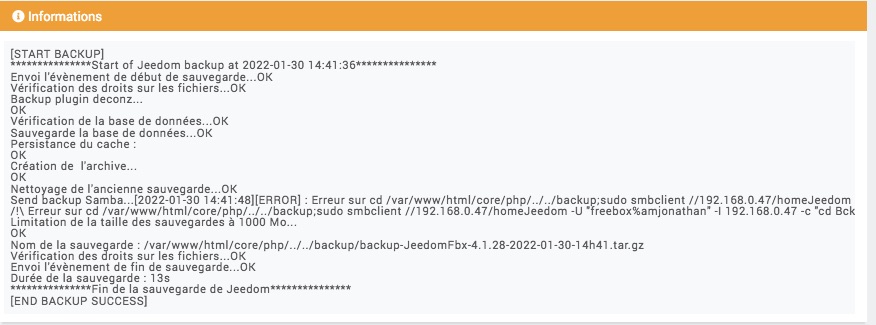

Cependant en déclenchant une sauvegarde, j’obtiens toujours une erreur :

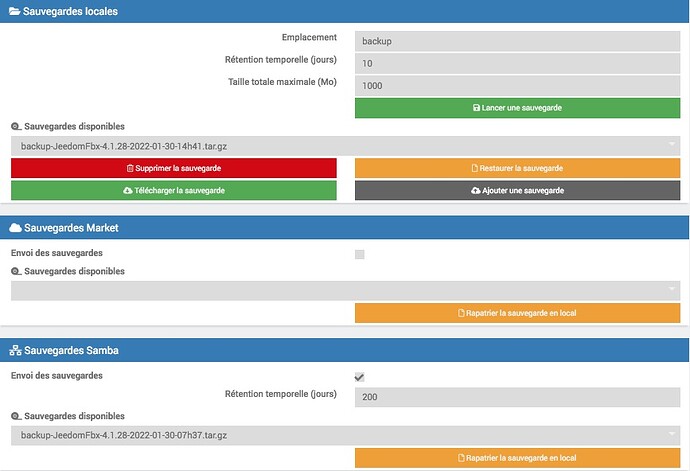

C’est très bizarre, les 3sauvegardes ( essais) que j’avais mis manuellement dans le dossier,apparaissent bien comme disponibles dans « Sauvegardes Samba »
Par contre celles que je viens de faire après ta modif n’y sont pas . probleme d’écrirure ?

L’erreur n’est plus la meme !!
Informations
[START BACKUP]
***************Start of Jeedom backup at 2022-01-30 15:05:23***************
Envoi l'évènement de début de sauvegarde...OK
Vérification des droits sur les fichiers...OK
Backup plugin deconz...
OK
Vérification de la base de données...OK
Sauvegarde la base de données...OK
Persistance du cache :
OK
Création de  l'archive...
OK
Nettoyage de l'ancienne sauvegarde...OK
Send backup Samba...
[2022-01-30 15:06:00][ERROR] : Erreur sur cd /var/www/html/core/php/../../backup;sudo smbclient //192.168.0.47/homeJeedom -U "freebox%amjonathan" -I 192.168.0.47 -c "cd BckupJeedomFbx;put backup-JeedomFbx-4.1.28-2022-01-30-15h05.tar.gz" 2>&1 valeur retournée : 1. Détails : cli_push returned NT_STATUS_IO_TIMEOUT NT_STATUS_INVALID_NETWORK_RESPONSE closing remote file \BckupJeedomFbxackup-JeedomFbx-4.1.28-2022-01-30-15h05.tar.gz
/!\ Erreur sur cd /var/www/html/core/php/../../backup;sudo smbclient //192.168.0.47/homeJeedom -U "freebox%amjonathan" -I 192.168.0.47 -c "cd BckupJeedomFbx;put backup-JeedomFbx-4.1.28-2022-01-30-15h05.tar.gz" 2>&1 valeur retournée : 1. Détails : cli_push returned NT_STATUS_IO_TIMEOUT
NT_STATUS_INVALID_NETWORK_RESPONSE closing remote file \BckupJeedomFbxackup-JeedomFbx-4.1.28-2022-01-30-15h05.tar.gz /!\OK
Limitation de la taille des sauvegardes à 1000 Mo...
OK
Nom de la sauvegarde : /var/www/html/core/php/../../backup/backup-JeedomFbx-4.1.28-2022-01-30-15h05.tar.gz
Envoi l'évènement de fin de sauvegarde...OK
Durée de la sauvegarde : 38s
***************Fin de la sauvegarde de Jeedom***************
[END BACKUP SUCCESS]
bien que ce signal d’erreur persiste, Je retrouve ( avec le delai nécessaire au transfert), le backup
parmi les sauvegardes disponibles, dans la page « sauvegardes samba » de jeedom et dans le dossier sur mon mac.
