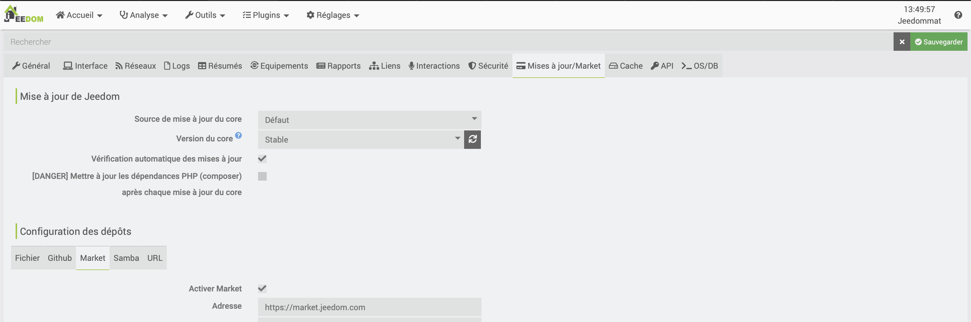

j’ai un souci étrange avec le jeedom d’un ami que je gère a distance depuis plus de 6ans. je suis encore sous Debian 11 jeedom en 4.6.1 (comme le mien perso) sous proxmox. Dans réglages configuration système (copie écrans ci dessous) je n’ai plus rien, et quand je modifie (ex l’heure le GMT) il ne sauvegarde pas du tout, mais rien de rien. la roue de couleur apparait plusieurs fois rapidement. meme dans les plugins (livebox) par ex, impossible de modifier quoique ce soit la aussi la roue de sauvegarde apparait a maintes fois. Est ce que quelqu’un a une idée ? j’ai tout essayé de mes propres connaissances la
Ca c’est caractéristique d’une erreur http 500
Autrement dit un process qui crash lors de la navigation et/ou de la sauvegarde.
Voir log http.error
Un plugin mis à jour récemment ?
J’espère que ce n’est pas le stockage qui est défectueux ou la db corrompue

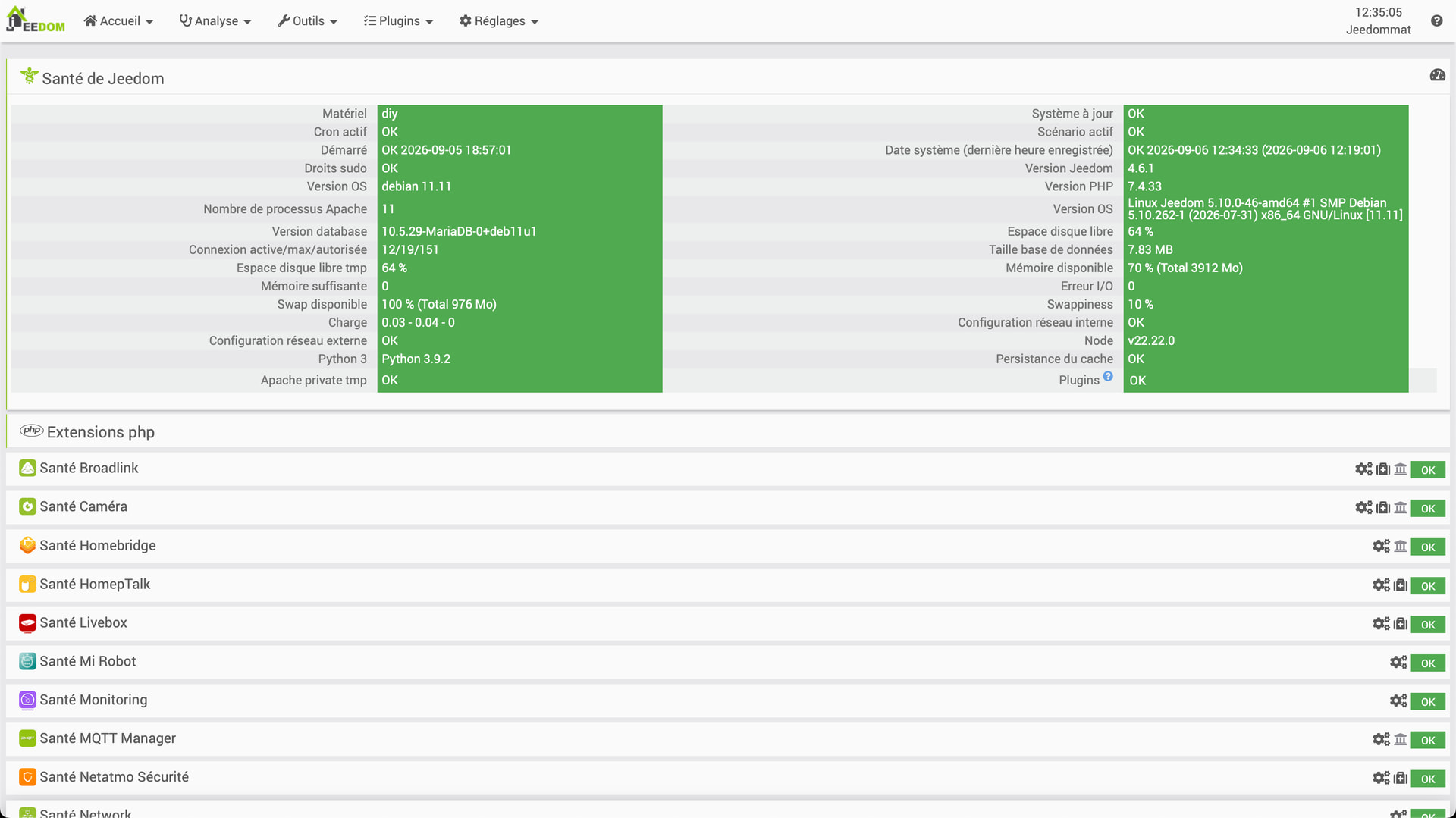

Tes log sont normaux, ça serait plutôt sur la RAM qui est saturé parce que le swap est saturé ou alors c’est ton disque qui commence à être bien plein.

Cela me rappelle un soucis suite a un mise jour plugin, et j’ai l’impression que MariaDB à eu du mal à démarrer, soit ton disque est fatiguée et du coup la charge saturé ou comme en ce moment il fait chaud, peut-être la cause, perso quand cela m’arrive c’est à 99% l’équipement qui est en surchauffe. J’historise la température et je m’envoi une alerte sms avant que cela plante, car j’ai un ventilo d’appoint pour l’été…
