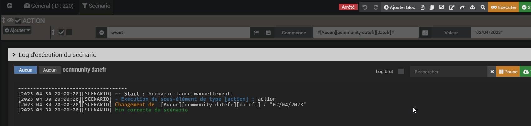

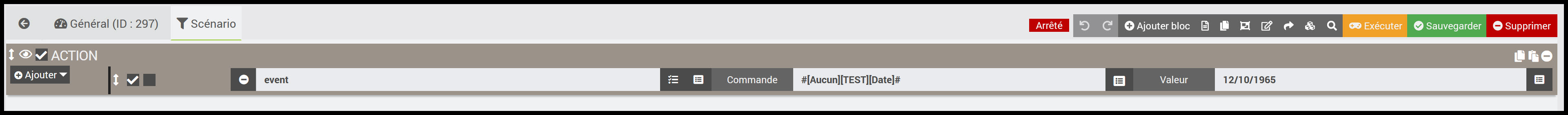

Je souhaite sauvegarder une date dans un virtuel et pouvoir la récupérer après un arrêt complet de la box. A l’aide d’un scénario j écris donc dans la commande Date d’un virtuel. Le problème est que la valeur récupérée dans le virtuel est en fait la division de 12 par 10 puis encore divisé par 1965 au lieu de la chaine 12/10/1965.

Il faut mettre des guillemets autour de la date.
J’ai essayé avec « 12/10/1965 » et ‹ 12/10/1965 › : même problème !

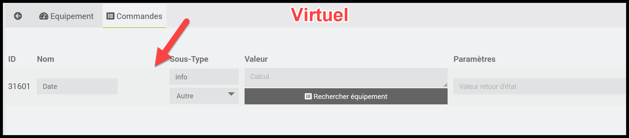

Date est pas mot clé ?
Ca craint pas de le mettre en nom d’une info comme il le fait ??

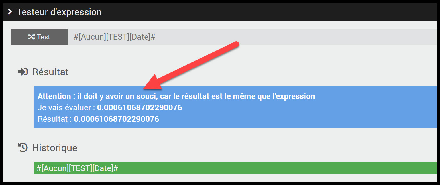

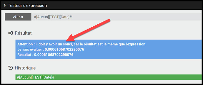

Oui, mais regarde la valeur sauvegardée avec le testeur d’expression et probablement que tu ne va pas retrouver la chaine 02/04/2023 mais 2.4715 …

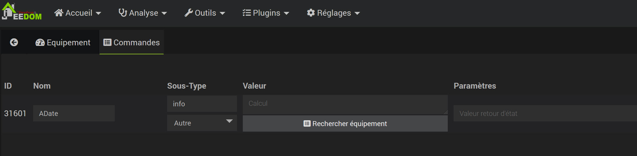

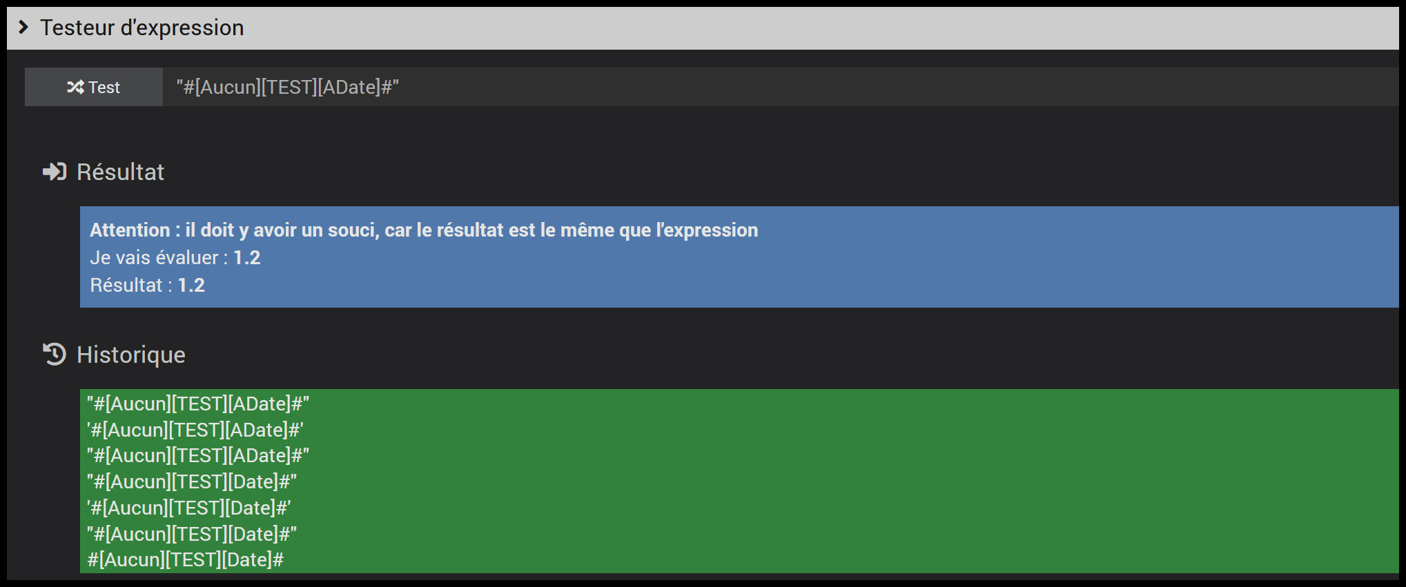

J’ai renommé la commande ADate : même comportement !
Mets des guillemets autour de ta commande dans le testeur d’expression
Même comportement.
Des simples quotes alors : '#commande#'
Déjà essayer, à chaque fois j’essaie les 2 : simple et double quotes.

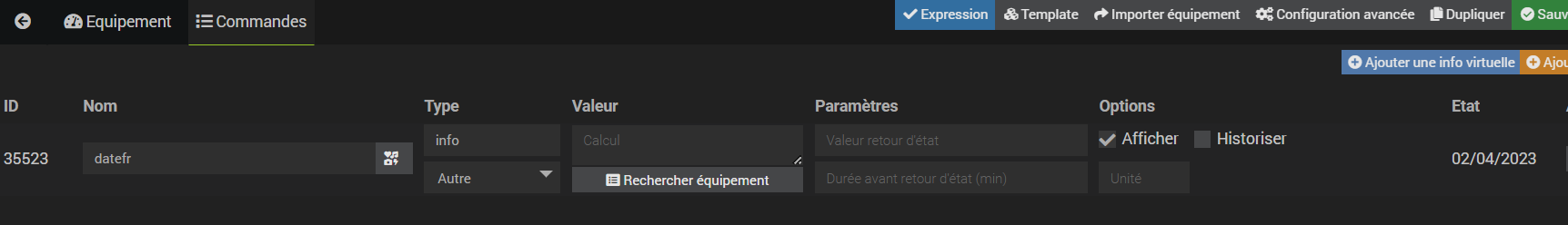

Et sur le virtuel tu vois quoi exactement parce-que que j’ai l’impression que c’est déjà 1.2 et pas la date
La valeur n’apparait pas ds le virtuel.

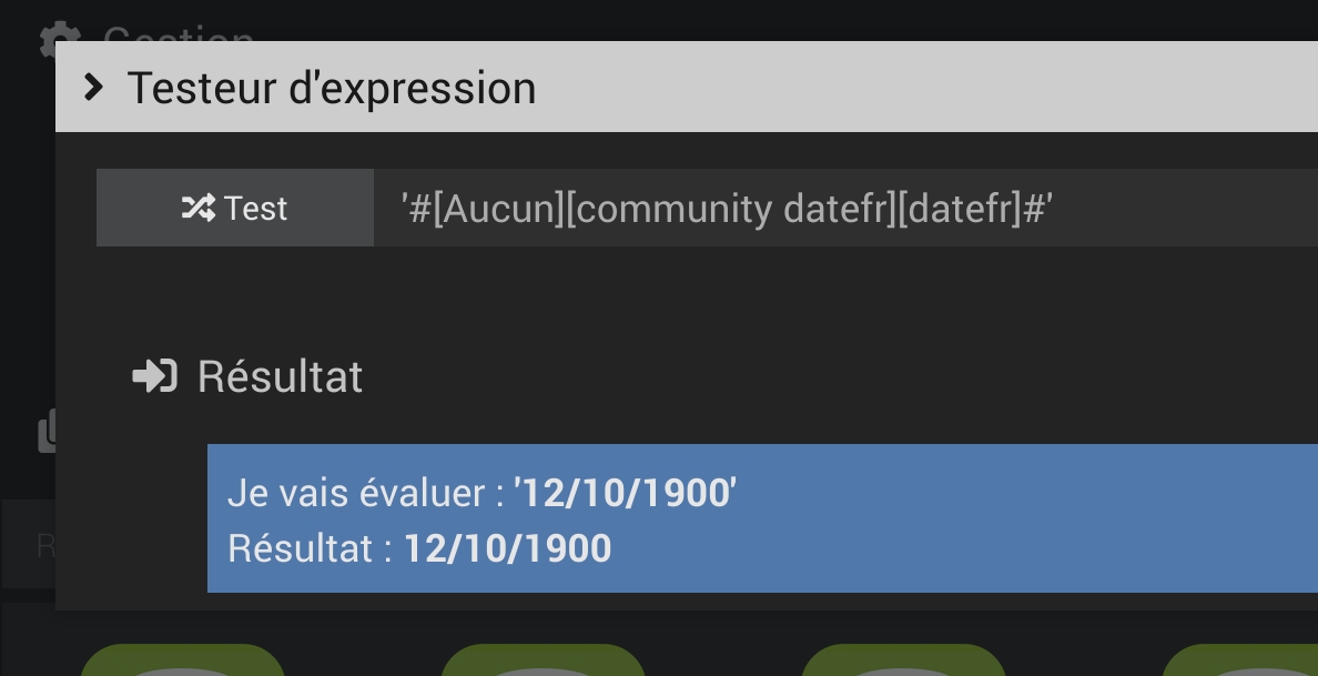

Ca fonctionne en mettant des double quotes lors de l’affection avec l’event, et des simples quotes ds le testeur d’expressions !!
Pour les doubles quotes dans le scénario c’est ce que j’avais dis dès le début. Mais tu dois aussi pouvoir mettre des simples quotes à chaque (lors de la fonction event et lors de l’appel de la commande).
