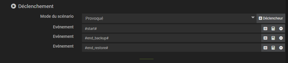

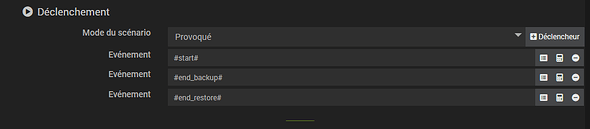

Perso j’ai un bloc code qui fait une partie du boulot
#Sauvegarde des infos ou restauration à partir des variables (avec suffixe -backup)
foreach(cmd::all() as $cmd) {
  if($cmd->getType()=="info"){
    $name=$cmd->getHumanName();
    if(substr($name,strlen($name)-8,8)=="-backup]")
      $val=$cmd->execCmd();
      $var = "#".$name."#";
      $valbckp=$scenario->getData($var);
      if($val == 0)
        $scenario->setLog('Restauration de : ' . $name.' Valeur='.$valbckp);
        $cmd->event($valbckp);
      else if ($val != $valbckp)
        $scenario->setLog('Backup de : ' . $name.' Valeur='.$val);
        $scenario->setData($var, $val);
3 « J'aime »
