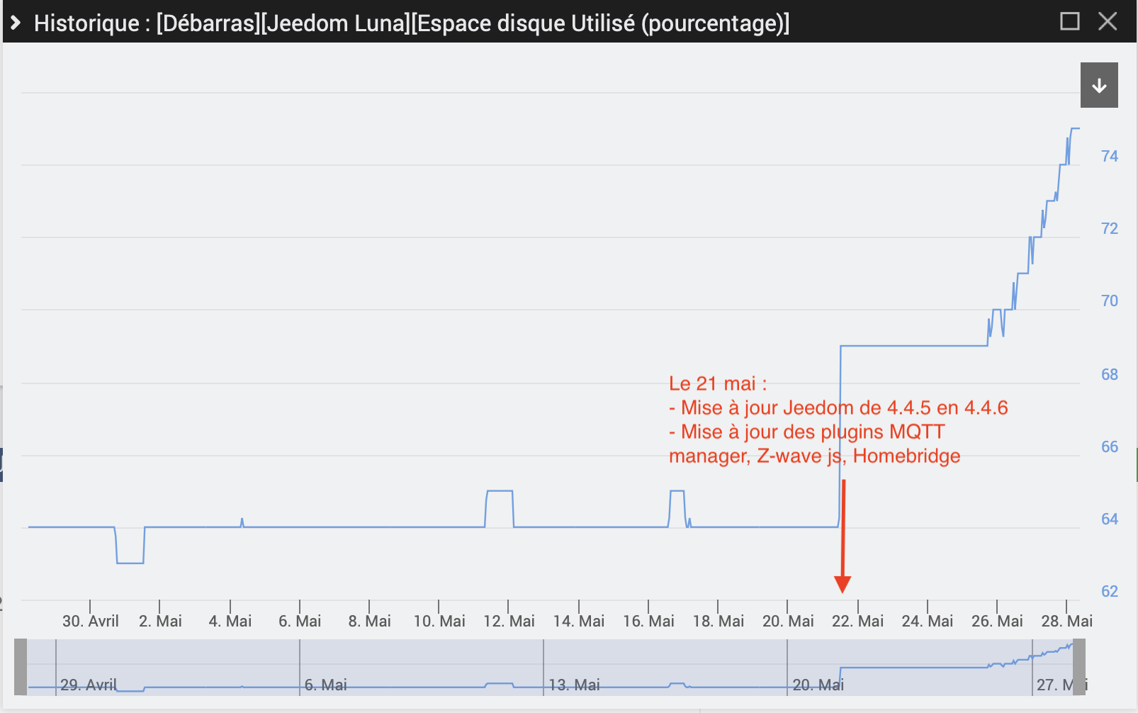

Je fais un nouveau sujet sur le problème de saturation du disque sur ma Jeedom Luna en 4.4.6. Je suis bien conscient qu’il y a de nombreux sujets sur ce thème, mais aucun ne m’a apporté de réponse.
J’ai fait des copies d’écran assez édifiantes de mon problème de saturation qui sont particulièrement présents depuis l’achat de ma Luna en Sept 2023 pour remplacer ma Smart qui s’est arrêtée et depuis le 21 mai dernier quand je suis passé en 4.4.6 + mise à jour des plugin MQTT, Z-wave JS et Homebridge.

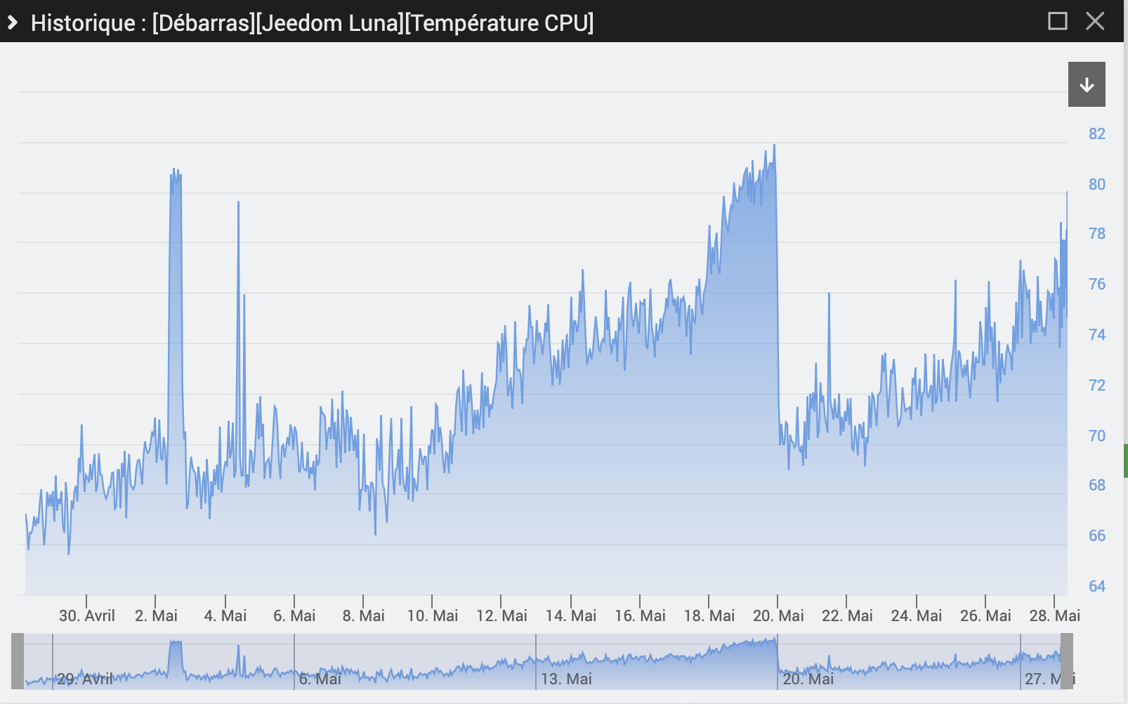

Parallèlement le CPU chauffe beaucoup !

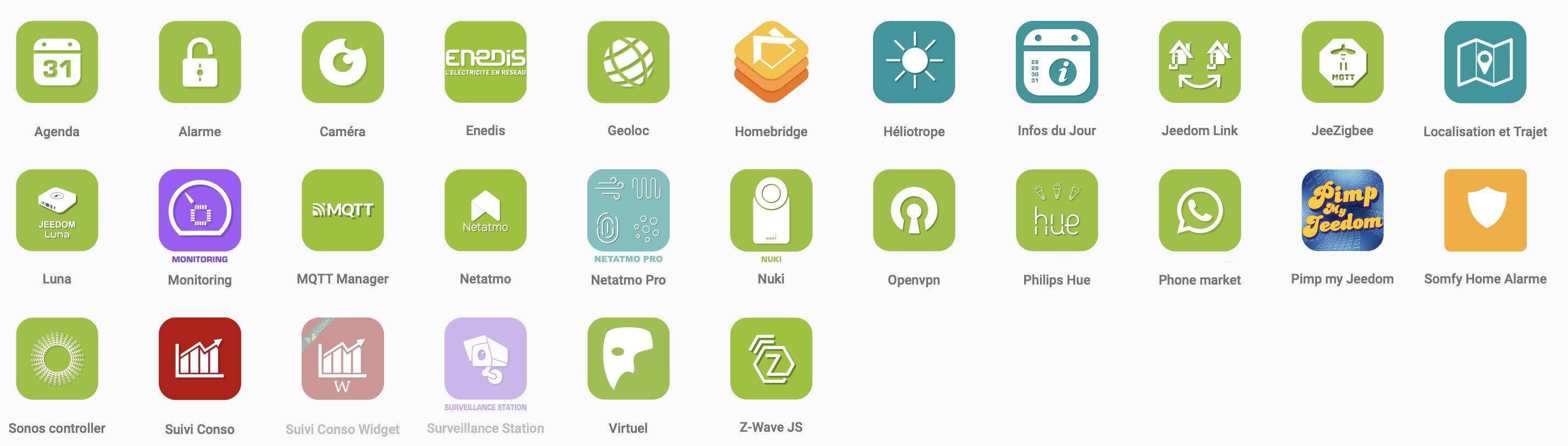

Mes plugins :

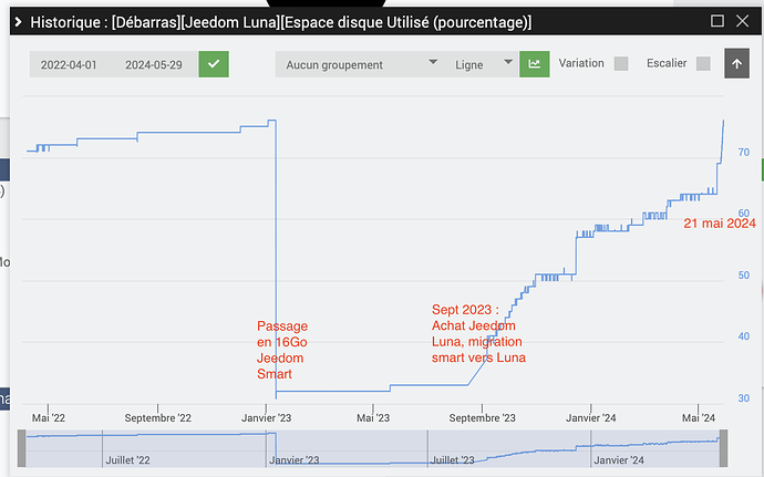

Baisse de l’espace disque depuis 1 an :
Baisse de l’espace disque depuis le 21 mai :

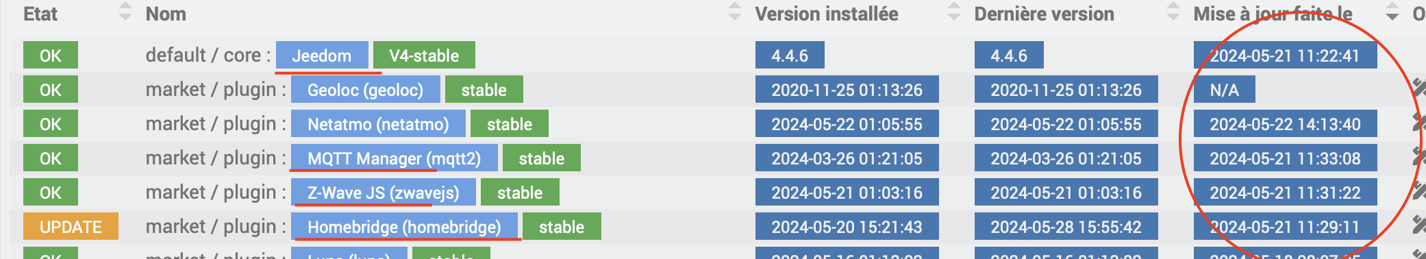

Les mises à jour du 21 mai :
Le CPU qui a chaud et qui reprend une température plus basse au démarrage :

Regarde ce qui prend de la place (pour info la version alpha indique maintenant la place prise par les plugins ca pourrait t’aider

Pour la place zwavejs en prends bcp et tu avais un vieux dossier liée à l’ancien plugin zigbee qui prenait 2go d’où la diminution suite au mise a jour.

Pour diminuer la température :
  • Solution passive: Surélever la Luna avec des cales en dessous, ma box Free Delta est sur cale, cela fait gagner quelques degrés.
  • Solution active: adjoindre un ventilateur de PC peut faire gagner une dizaine de degrés

Pour résoudre le problème de chauffe sur une smart, j’ai ajouté un petit ventilateur. il y a la possibilité de le raccorder sur le port GPIO avec 2 vitesses possibles.
Pour ne pas charger l’alimentation de la smart, je l’ai alimenté sur un port USB de ma box internet juste à coté (donc grande vitesse).
Bin oui çà fait un peu de bruit
