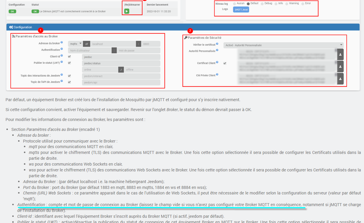

Peut on faire fonctionner le plugin jmqtt sans login et mot de passe ?

D’après la doc OUI

Mon JMQTT est sans login , ni mot de passe , ça fonctionne
Tu utilises le broker de mqtt manager (commun à plusieurs plugin ici pour le coup) ou ton propre broker jmqtt ?
broker local , adresse du broker : mqtt://localhost:1883
authentification : vide et mp : vide
