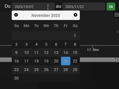

Saisie date non conforme dans le panel Thermostat
Sur le Panel de Thermostat, l’affichage de la Date est AAAA-MM-DD:
2025-11-21_09-39-16
Si je veux changer la plage , genre 1er novembre 2025, j’obtiens cela:
2025-11-21_09-43-37
Le format est MM-DD-AAAA ! et je n’ai aucune donnée vue que pas d’historique dans ce format là…
Au rafraichissement de la page, le format est le bon, mais les dates ne sont pas modifiées
Mon profil est à jour pour les infos de config, la page santé quand même…
Thierry
10 ans que j’utilise ce plugin, je n’avais jamais remarqué.
Faut dire que j’utilise peu le panel mais ce bug se répecute aussi sur thermoAlternateView.
Si un membre de Jeedom passe par là…
Bonjour et merci pour le retour,
Il y aura une mise à jour du plugin en beta disponible dès demain pour corriger.
