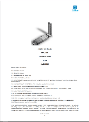

Pour ce qui de API du RFXPLAYER , suite à l’abandon du projet repris par Zieblue , je crois que cela doit être possible de divulguer ? n’est-ce pas @Loic bien qu’elle soit indiquée CONFIDENTIAL sur toutes les pages, mais il y a toujours le brouilleur (Jamming detection) qui serait suivi ?
A voir en privé
un aperçu V1.14
Pour ziblue je peux pas dire je n’ai pas la doc et jamais travaillé dessus désolé…
Pas grave, pour info j’ai suivi le projet depuis le début, je connais bien la "bête "
