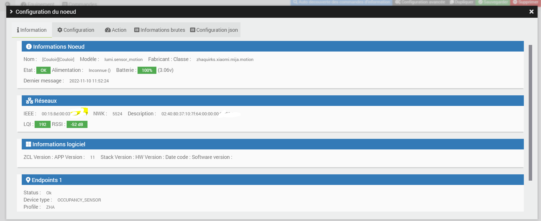

Pas de chance l’affichage des clusters sont en dessous et votre screen est coupé.
Il faudrait fournir les infos brutes ainsi que la configuration du json (en haut de votre screen )

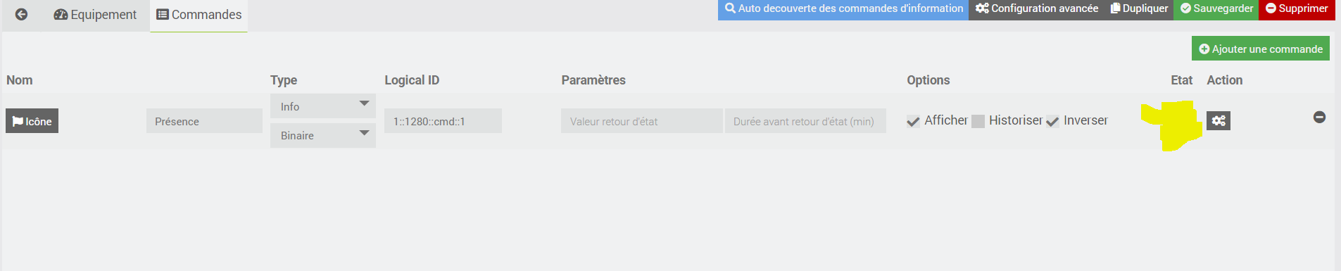

Si on traduit les infos, vous avez la commande ci dessous qui:
1::1280::cmd::1
Est une info binaire ( 0/1) avec un affichage du core présence et visible.
A part le invertBinary qui est à 1 je ne vois pas ou se situe votre problème?
Il détecte, il passe à 1 et après un laps de temps repasse à 0 ( c’est la logique d’un capteur)
Ok vous marquez 1 point je suis passé à coté des infos brutes
Dans l’état je n’ai rien c’est ca mon prob…

Remplacez votre commande avec ceci, sauvegardez et testez
1::1280::cmd::0
Si nok, essayez avec ceci
1::1030::cmd::0
Si toujours NOK repassez en inclusion car votre capteur a bien des valeurs qui remontent ( batterie, voltage, etc…)
