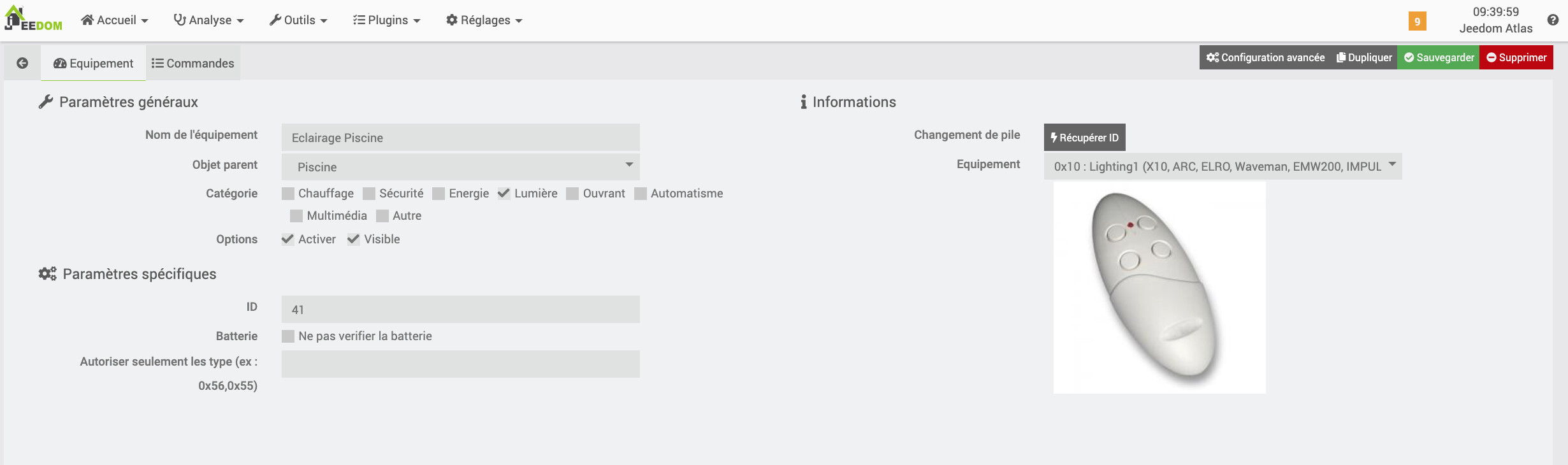

Je viens de m’apercevoir d’une perte de communication d’un équipement sans avertissement ou message d’erreur? En effet, le RSSI n’a pas été rafraichi depuis plusieurs mois? J’ai relancé les dépendances et le démon sans succés.
Les commandes effectuées sont sans effet sur l’appareil prise Xdom radio, configurée en X10.

Merci du retour, mais le problème est que j’envoie une commande et elle ne passe pas; et qu’il n’y a pas d’actualisation du RSSI quand je passe la commande. Pour info le RSSi est toujours à 6 depuis février?
