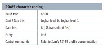

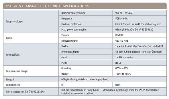

il Convertit les commandes numériques RS485 en signaux RTS
Fréquence RTS : 433,42Mhz
Voir les 2 fichiers ci joint pour plus d’info

Le protocole est RTS U80
