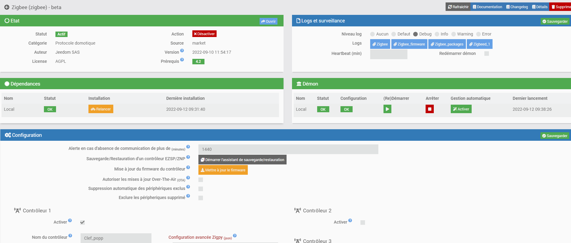

Je viens de faire une installation from scratch de jeedom sur un rpi 4B sous bullseye avec le plugin zigbee officiel en betâ
  • dépendance OK
  • daemon démaré
  • clef popp à jour, reconnue et installée
  • santé du jeedom ok

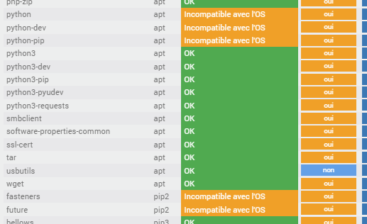

QQ packages incompatibles avec l’os bullseye
Mais malgré que tout semple ok je n’arrive à inclure aucun module…je ne sais pas si c’est ma clef qui a un soucis ou que le problème est lié à la maj du plugin zigbee (cf les nombreux post depuis qq jours).
Dans la log du plugin au démarrage j’ai ces infos :
[2022-09-12 10:45:03]DEBUG : http://127.0.0.1:8089/device/all type : GET
[2022-09-12 10:45:03]DEBUG : null
Le ‹ ‹ null › › est il normal ?
La clef est branchée sur un hub alimenté usb2 … mais pas sur une rallonge, il me reste ce test à faire …
Avez une idée de ce que je pourrais faire pour investiguer le problème ?

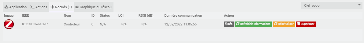

Lors de l’inclusion vous devez avoir un premier message orange avec l’adresse MAC du module
Ensuite un second message de synchronisation.
je n’ai pas cette pop d’information …
Bon ben mystère … je viens de mettre une rallonge sur le dongle … inclusion OK … j’enlève la rallonge et cela fonctionne toujours …comprends pas trop mais c’est OK
