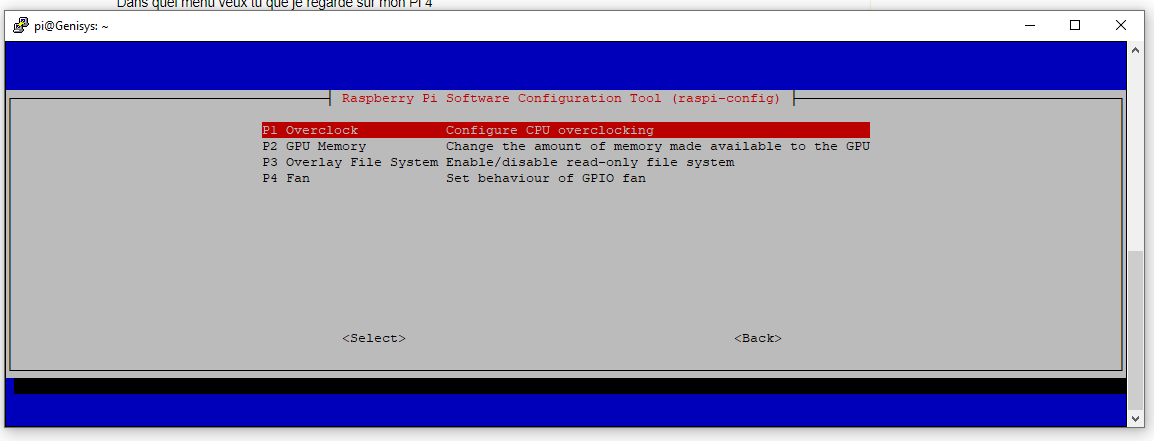

Dans quel menu veux tu que je regarde sur mon Pi 4
Sous Raspi-config >> performance options normalement

Voilà ce que j’ai sur mon Pi 4 / 8G sous Raspi OS Buster

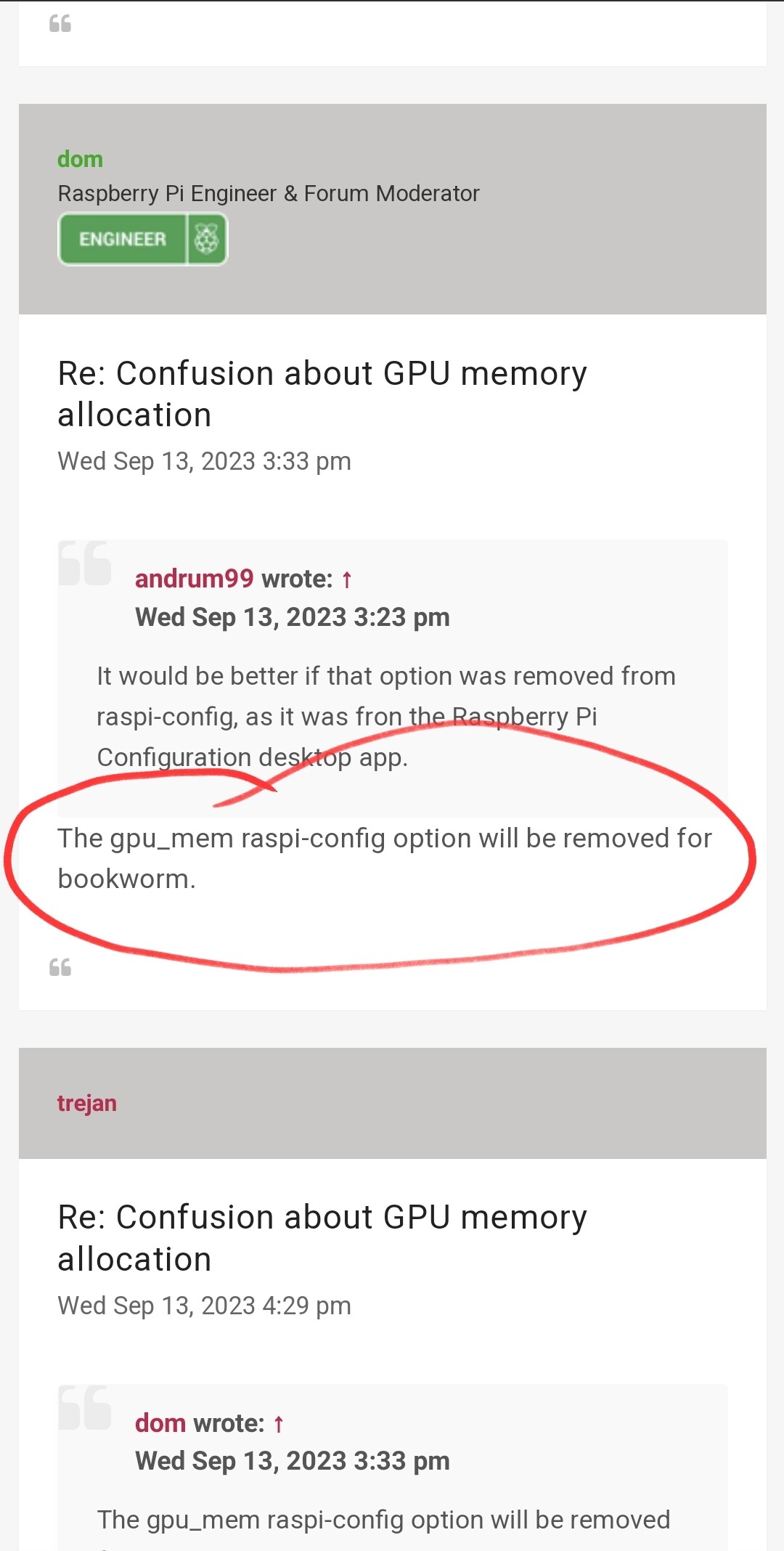

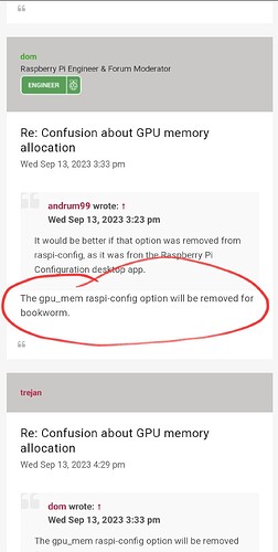

Merci ! Je n’ai pas sous bookworn overclock et GPU memory et je ne sais pas pourquoi

Je viens de trouver ceci :
mais tu peux le faire à la main hein :wink:
