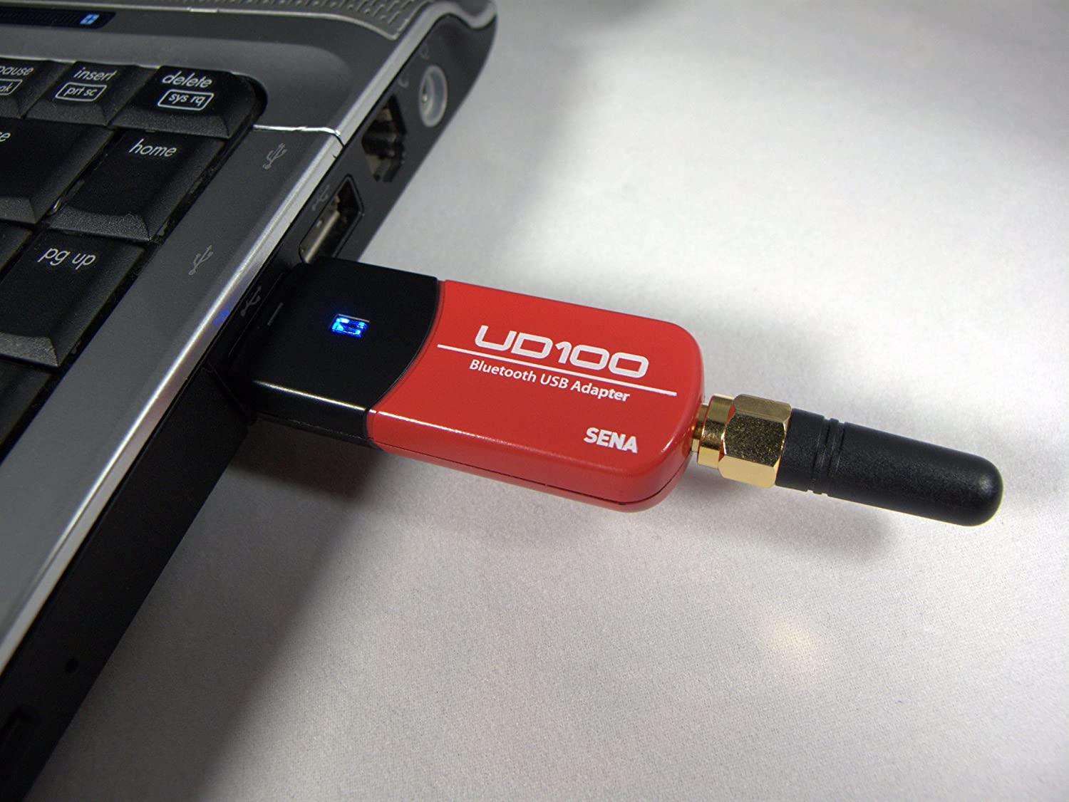

Hello
la meilleur clé en bluetooth est la UD100 pour jeedom !!
Est dommage tu as loupé la vente de celle ci dans la section petite annonce
