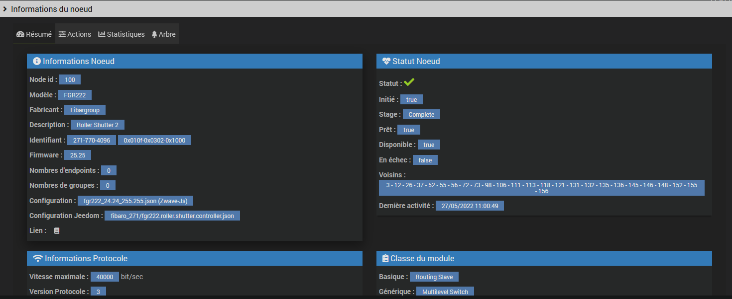

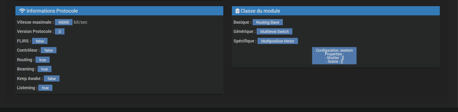

Il faudrait fournir les copies d’écran du 1er onglet de la fenêtre Nœud des modules concernés.
Bonjour @Salvialf
Ci joint les 2 noeuds, mais tous mes modules sont dans le m$eme cas
