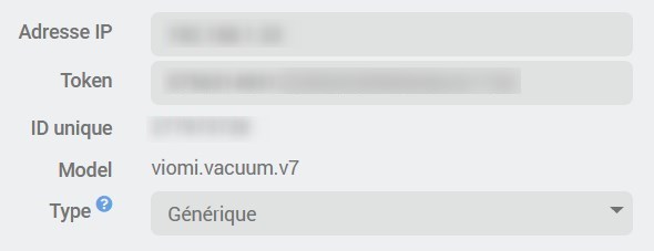

Je me demandais s’il était envisageable d’intégrer le viomi.vacuum.v7 au plugin :slight_smile:
Quand je lance la detection auto, le plugin me remonte bien le vacuum qui est sur mon compte Xiaomi Home comme suit :
2024-06-27_16h01_57
Le plugin me remonte bien son ip, son Token et son Id ainsi que le type du modèle.
Il me crée un objet de type « générique », sans commande.
Dans le log, lors de la détéction, je vois bien le nouvel équipement ainsi qu’une erreur :

Le document d’erreur 905.txt contient ceci comme premières lignes, ce qui est assez parlant même si je n’arrive pas à en définir l’origine bien entendu ^^
ERROR:miio.miioprotocol:Got error when receiving: timed out
ERROR:miio.click_common:Exception: No response from the device
merci beaucoup pour votre retour !
