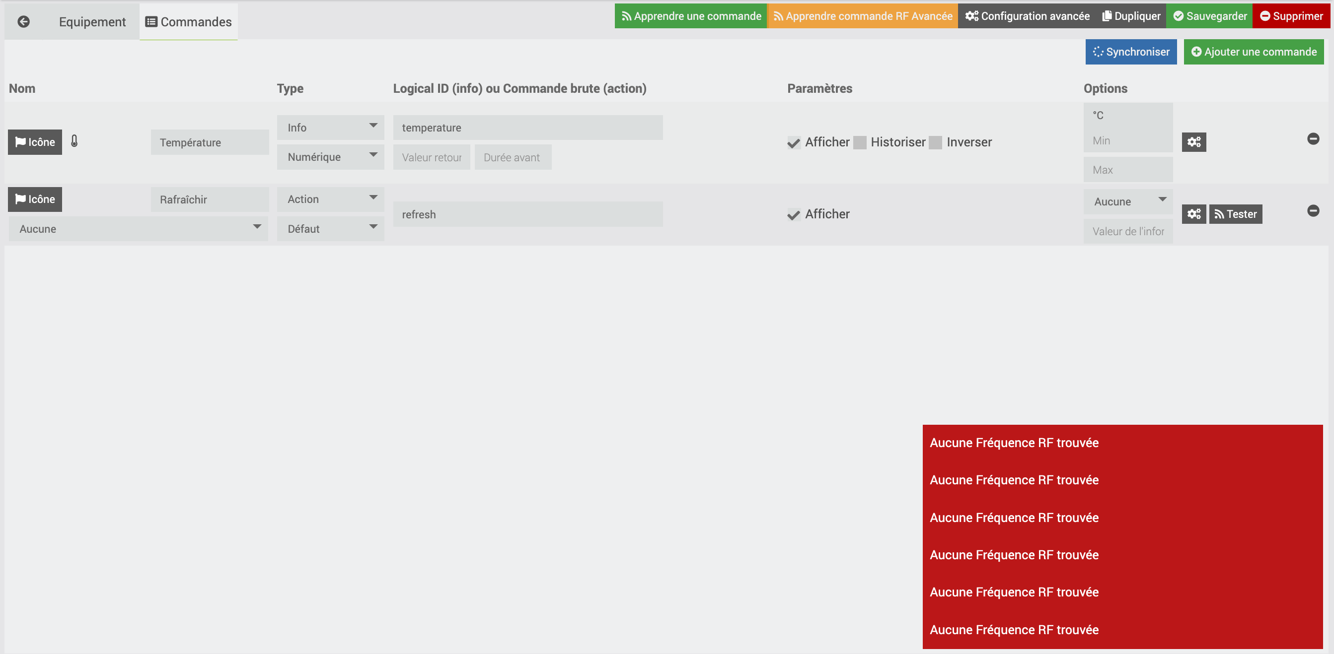

Je viens d’intégrer un RM4 Pro pour controller des éléments RF (ie mon feu bioéthanol). L’application IOS fonctionne parfaitement. J’arrive à apprendre les commandes RF.
Par compte, le plugin m’envois toutes les 300 secondes « bytearray index out of range » et impossible d’apprendre une commande RF. J’ai systématiquement cette erreur

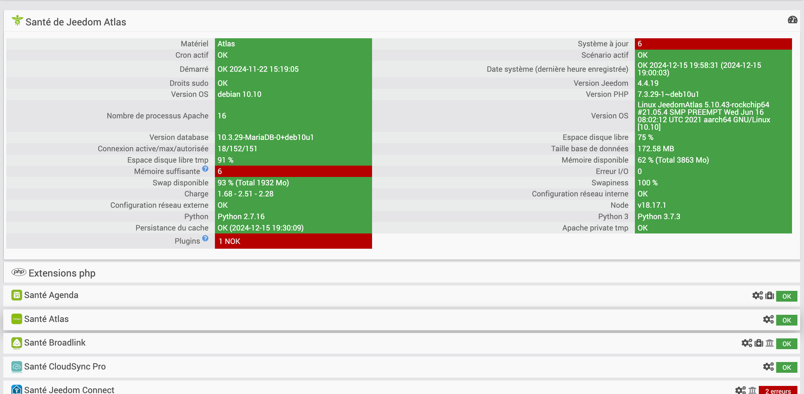

  • page santé jeedom

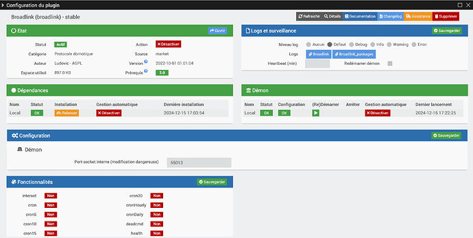

  • page config

page santé :
page config :

Vous êtes sous debian 10, obsolète depuis juin.
Pour commencez installez debian 11 et on vérifie s’il reste un problème ensuite.
Pour une atlas ca se fait via un recovery. Il existe un post qui détaille la procédure.
