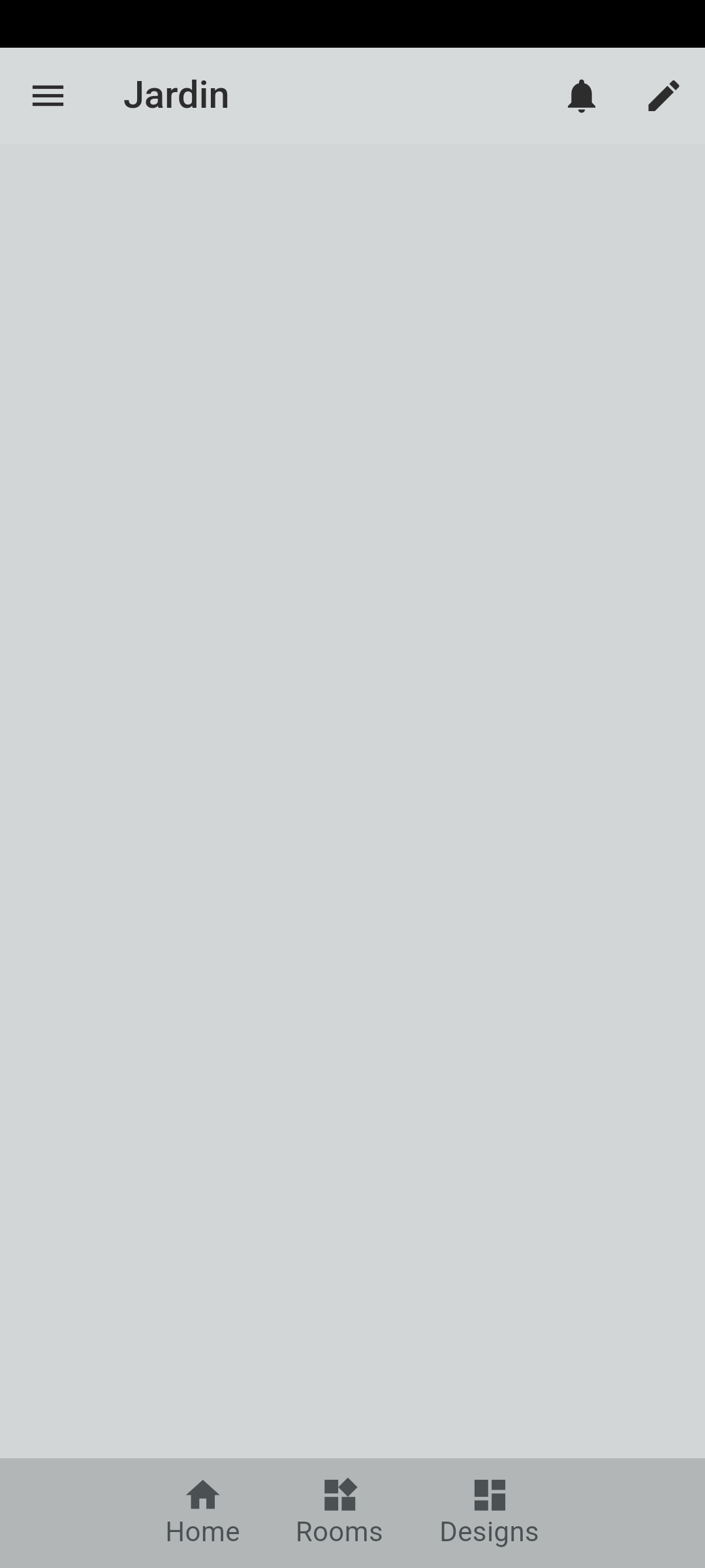

Illustration :
Widget Meteo remonté dans la Home mais pas visible dans la Pièce
P.S. : Les Designs remontent bien pour leur part

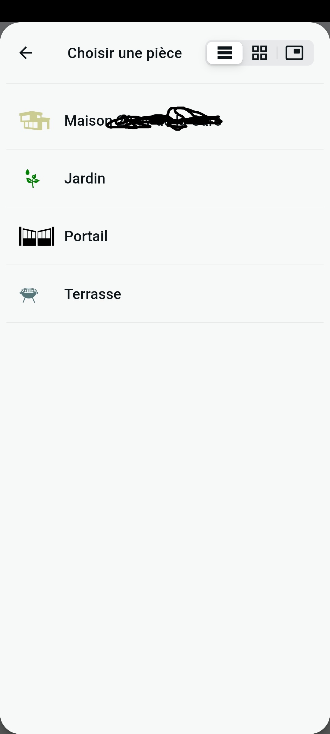

j’ai bien la liste de pièces qui apparait sous les 3 formes possibles, mais quand je sélectionne une des pièces, rien de plus s’affiche, page blanche…
