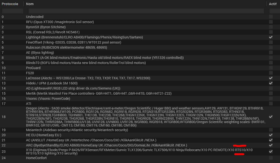

Bonjour. Je suis en train d’installer une smart chez un ami et je suis perdu
Le plugin RFXCom ne détecte pas les volets à moteur Somfy. Tout est vert dans le démon du plugin. J’ai activé les protocoles 6 - 12 et 18 (j’ai tenté d’en activer d’autres sans succès). J’ajoute un volet et je choisis Somfy RTS moteur au niveau de l’équipement. Ensuite je passe le volet en mode Prog (un petit aller retour) et je clique sur la commande Programme TESTER. Normalement le volet devrait refaire un petit aller retour pour me dire qu’il s’est bien synchronisé avec le RFXCom mais rien ne se passe. j’ai recommencé x fois la manip sans succès. J’ai tenté de passer le port du RFXcom en Auto au lieu de l’USB, pas de résultat. J’ai relancé également les dépendances, bref, je ne vois pas quoi tester d’autre et je passe en mode déprime. Des conseils s’il vous plait?

Je n’ai pas le meme RFXcom (RFXtrx433e) que vous. Chez moi le RTS est en 23:
J’ai la même chose sur mon XL.

Chez moi j’ai un RFX433e. Le protocole 23 n’est pas coché et pourtant mes volets somfy fonctionnent. Mon RFX XL est en dernière version
J’ai décoché le protocole 23 et mes volets Somfy RTS fonctionnent encore. Donc, 23 n’est pas le bon protocole. Aucune information sur le protocole dans la doc: https://doc.jeedom.com/fr_FR/rfxcom/equipement.compatible
