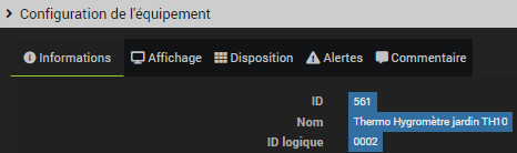

$rfxcombat = eqLogic::byId(XXX)->getStatus(‹ battery ›);
$scenario->setData(« ZZZZZZ », $rfxcombat);
XXX n’est pas l’ID RFX (celui dans l’écran de Santé) mais l’ID de l’équipement Jeedom :
on le trouve dans l’équipement / Configuration avancée
Exemple : XXX c’est l’ID 561 (Jeedom) et pas l’ID logique 0002 (RFX)
