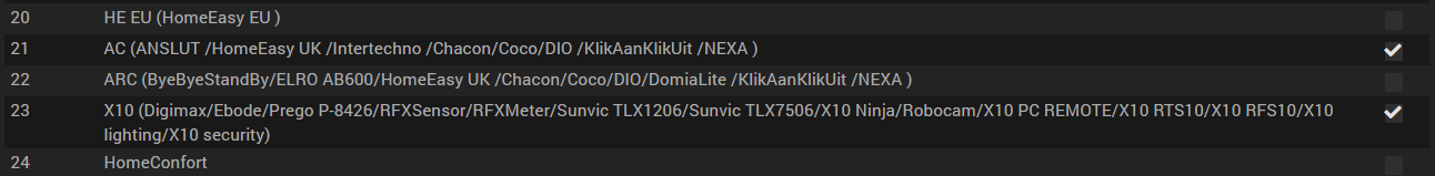

Bonsoir Mathews j ai regardé les somfy mais on passe du simple au double avec le somfy rts au niveau tarif. Nous avons choisi sans fils car pour l interrupteur c est vraiment compliqué tout est neuf tapisserie isolation etc… Chez leroy merlin j ai vu des kits Chacon et d autre comme dio mais je sais pas si ils sont compatibles avec rfxcom. Cordialement
Normalement les protocoles Chacon et DIO sont compatible RFXcom
Mais au niveau des avis ça fait un peur, problème d appairage etc… Les volets Motostar ont une bonne réputation et ne coûte que 100 euros le kit volet roulant il m en faut 3. Apparemment l interface rf player arrive a piloter ces volets ( j ai aussi un volet somfy rts) alors je me dis si je prend les 3 kits et un rf player pour piloter mon somfy rts existant ainsi que mes 3 kits Motostar cela me coûtera moins cher que 3 volets somfy à plus de 200 euros pièces…
Alors je reviens sur ce sujet, j ai trouvé des moteurs dio compatible rfxcom sur le site domadoo :+1::+1::+1: merci et bonne continuation :wink:
