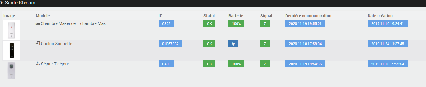

Depuis 2j, plus aucune de mes sondes oregon ne remonte dans jeedom.
J’en ai 6, qui ont toujours fonctionné ces dernieres années, hormis quelques changements de piles.
Or depuis 24h… plus rien, plus aucune donnée.

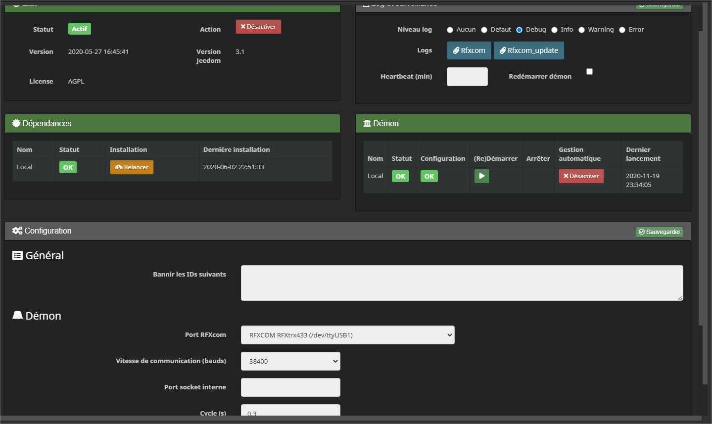

changer le port USB sur lequel il est branché : aucun effet

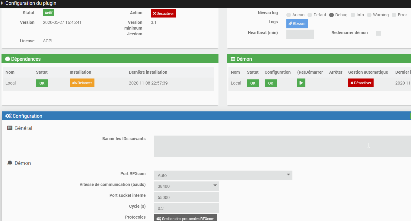

Jeedom est installé sur un ordi portable, V3.3.53.
Tous les plugins sont à jour (plugin RFXCOM du 27-05-2020)
Install sur Debian Stretch V9.13
Et le rfxcom est bien détecté avec un lsusb…
Voila en plus le log debug au démarrage du démon…

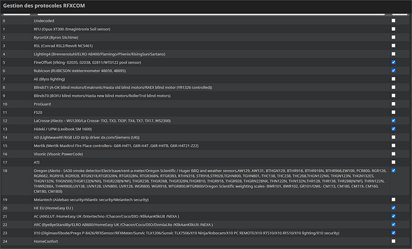

[2020-11-18 23:31:35][INFO] : Protocol : 5,6,12,13,18,20,21,22,23

[2020-11-18 23:31:37][DEBUG] : Protocols:
[2020-11-18 23:31:37][DEBUG] : Undecoded                 Disabled
[2020-11-18 23:31:37][DEBUG] : Imagintronix,Opus         Disabled
[2020-11-18 23:31:37][DEBUG] : Byron SX,SelectPlus       Disabled
[2020-11-18 23:31:37][DEBUG] : RSL,Revolt                Disabled
[2020-11-18 23:31:37][DEBUG] : Lightning4                Disabled
[2020-11-18 23:31:37][DEBUG] : FineOffset / Viking       Enabled
[2020-11-18 23:31:37][DEBUG] : Rubicson,Alecto,Banggood  Enabled
[2020-11-18 23:31:37][DEBUG] : AE Blyss                  Disabled
[2020-11-18 23:31:37][DEBUG] : Blinds T1/T2/T3/T4        Disabled
[2020-11-18 23:31:37][DEBUG] : Blinds T0                 Disabled
[2020-11-18 23:31:37][DEBUG] :                           Disabled
[2020-11-18 23:31:37][DEBUG] : Legrand CAD               Disabled
[2020-11-18 23:31:37][DEBUG] : La Crosse                 Enabled
[2020-11-18 23:31:37][DEBUG] : Hideki,TFA,Cresta,UPM     Enabled
[2020-11-18 23:31:37][DEBUG] : AD Lightwave RF           Disabled
[2020-11-18 23:31:37][DEBUG] : Mertik                    Disabled
[2020-11-18 23:31:37][DEBUG] : Visonic                   Disabled
[2020-11-18 23:31:37][DEBUG] : ATI/cartelectronic        Disabled
[2020-11-18 23:31:37][DEBUG] : Oregon Scientific         Enabled
[2020-11-18 23:31:37][DEBUG] : Meiantech,Atlantic        Disabled
[2020-11-18 23:31:37][DEBUG] : HomeEasy EU               Enabled
[2020-11-18 23:31:37][DEBUG] : AC                        Enabled
[2020-11-18 23:31:37][DEBUG] : ARC                       Enabled
[2020-11-18 23:31:37][DEBUG] : X10                       Enabled

[2020-11-18 23:31:38][DEBUG] : Disable protocol 0
[2020-11-18 23:31:38][DEBUG] : Disable protocol 1
[2020-11-18 23:31:38][DEBUG] : Disable protocol 2
[2020-11-18 23:31:38][DEBUG] : Disable protocol 3
[2020-11-18 23:31:38][DEBUG] : Disable protocol 4
[2020-11-18 23:31:38][DEBUG] : Enable protocol 5
[2020-11-18 23:31:38][DEBUG] : Enable protocol 6
[2020-11-18 23:31:38][DEBUG] : Disable protocol 7
[2020-11-18 23:31:38][DEBUG] : Disable protocol 8
[2020-11-18 23:31:38][DEBUG] : Disable protocol 9
[2020-11-18 23:31:38][DEBUG] : Disable protocol 10
[2020-11-18 23:31:38][DEBUG] : Disable protocol 11
[2020-11-18 23:31:38][DEBUG] : Enable protocol 12
[2020-11-18 23:31:38][DEBUG] : Enable protocol 13
[2020-11-18 23:31:38][DEBUG] : Disable protocol 14
[2020-11-18 23:31:38][DEBUG] : Disable protocol 15
[2020-11-18 23:31:38][DEBUG] : Disable protocol 16
[2020-11-18 23:31:38][DEBUG] : Disable protocol 17
[2020-11-18 23:31:38][DEBUG] : Enable protocol 18
[2020-11-18 23:31:38][DEBUG] : Disable protocol 19
[2020-11-18 23:31:38][DEBUG] : Enable protocol 20
[2020-11-18 23:31:38][DEBUG] : Enable protocol 21
[2020-11-18 23:31:38][DEBUG] : Enable protocol 22
[2020-11-18 23:31:38][DEBUG] : Enable protocol 23
[2020-11-18 23:31:38][DEBUG] : Disable protocol 24
[2020-11-18 23:31:38][DEBUG] : Disable protocol 25
[2020-11-18 23:31:38][DEBUG] : Disable protocol 26
[2020-11-18 23:31:38][DEBUG] : Disable protocol 27
[2020-11-18 23:31:38][DEBUG] : Disable protocol 28
[2020-11-18 23:31:38][DEBUG] : Disable protocol 29
[2020-11-18 23:31:38][DEBUG] : Disable protocol 30
[2020-11-18 23:31:38][DEBUG] : Disable protocol 31
[2020-11-18 23:31:38][DEBUG] : Disable protocol 32
[2020-11-18 23:31:38][DEBUG] : msg3: [0, 0, 0, 0, 0, 1, 1, 0] / 06

Slt …
Page configuration Plugin et santé du plugin ?
J’allais faire des captures d’écrans quand j’ai remarqué que la com a repris depuis 11H05, sans action de m’a part.

Bonsoir, alors moi ca fait un moment que ca dure !
Quand je redémarre le démon ca refonctionne.
Mais ce soir encore une fois plus de réception des 2 sondes orégons. Dans le plugin j’avais le message : port non configuré. Alors qu’il était sur le bon port.

Déja la config rfxcom : protocoles suivants enclenchés :
Ensuite… ce qu’il y a de bizarre c’est que branché sur mon ordi avec les mêmes protocoles enclenchés, le rfxcom capte bien les messages de mes sondes…

La santé du plugin est ok…
Chose encore plus étrange, ma centrale somfy qui est guère plus loin (50cms), ne capte plus le signal de son clavier si je laisse le rfxcom dans la meme pièce alors que ça marchait avant… mais ca marche quand il n’est plus dedans… par exemple…
ce que je ne comprends pas… c’est pourquoi du jour au lendemain je ne reçois plus rien…

Je rajoute la config du rfxcom

Port socket interne c’est vide ! Moi j’ai une valeur.
PORT SOCKET 55000 elle est vide chez toi ?
La doc :
_Port socket interne (modification dangereuse : permet de modifier le port de communication interne du démon.
Important
A ne changer que si vous savez ce que vous faites.
