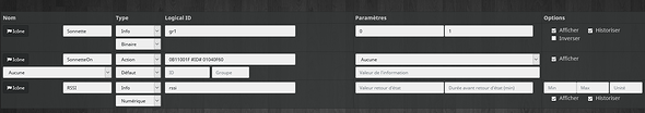

Il envoie direct avec un ID dans la cde sonnetteOn, donc devrait être OK
Pour Info normalement on fait 0B110043 #ID# 01040F70 le 43 tu peux mettre ce que tu veux (c’est incrément du rfxcom) mais il faut que ce soit le bon ID dans la page équipement.

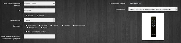

Il faut nous montrer la page équipement
Ma config

dans ta commande tu dois remplacer le « ID » par celui qui est ecrit sur ta page equipement c’est a dire : 01D7F8EA

Ca donne le même résultat, j’ai déjà essayé, majuscusle,minuscule, sans ou avec #ID#. Regarde le "write message ok ": c’est bien le même que celui reçu lors de l’appui de la sonnette

Tu modifies ton équipement (son ID) tu mets 01234567, sauvegarde.
Puis tu fais inclusion, appuie sur la sonnette la vraie avec Bp
Devrais le recréé avec son ID, après on mettra sa cde
J’ai recrée l’appareil comme tu as dis, ensuite ajouté la commande et j’obtiens exactement le même résultat avec ** 0402011f00** qui apparait
