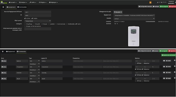

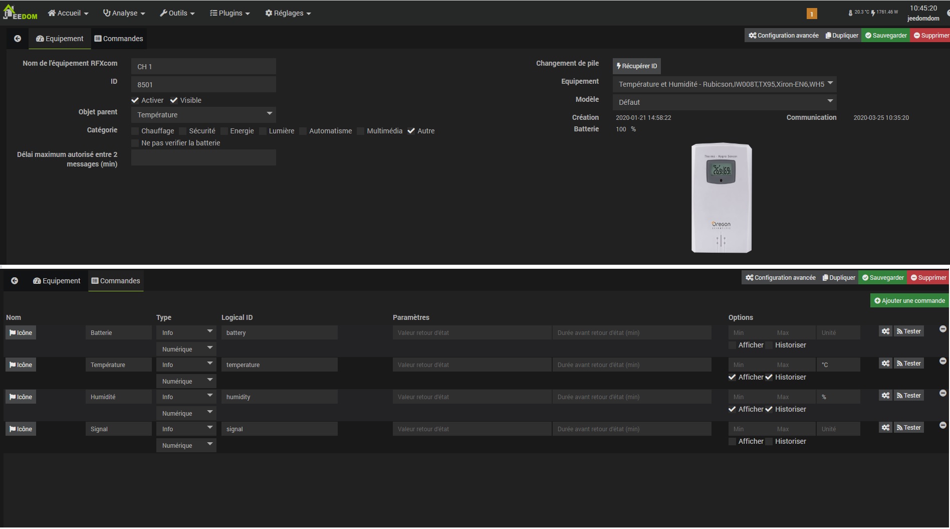

Il te faut activer le bon protocole pour Jeedom sur plugin RFXCom.
Elles sont reconnues comme
Si tu peut log sur RFXmngr, il devrait te donner Type (52) Subtype (0A) avec un ID sur 2 caracteres.

Un grand merci à Doubledom pour son aide. J’avais oublier d’activer le protocole Rubicson.
