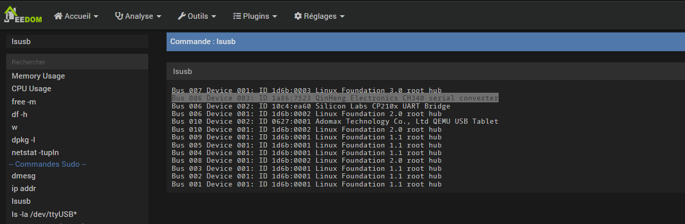

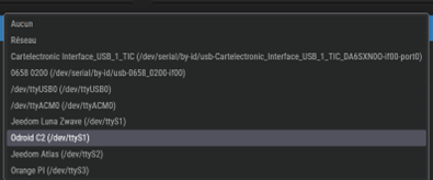

Peux tu nous montrer ce qu’il propose dans la liste des USB ?
Que donne la commande lsusb ?
voila ce que la commande
pour info j’ai repasse le Rflink sur le port
La tu pointes sur le port USB de ta clef zwave
Tu as quoi dans liste des ports usb
Le rflink devrait plutôt etre celui en 1a86:7523
En cas de doutes, debrancher les autres clés usb et voir le pprt qui reste.

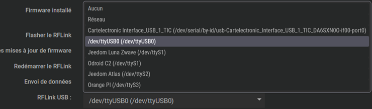

voila
j’ai réalise plusieurs manip

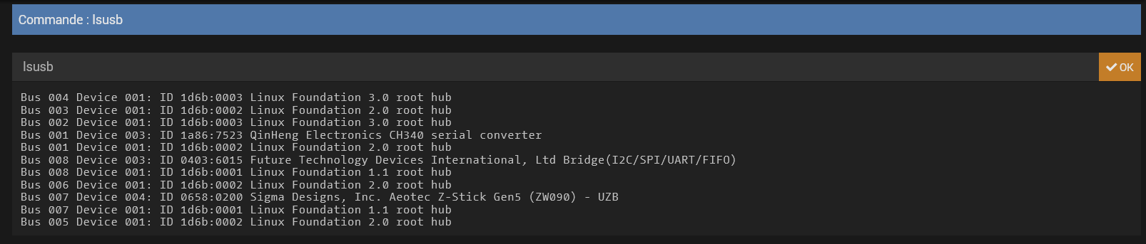

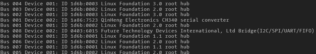

1/ j’ai arrête Zwave-js (qui fonctionne bien) et débranche le dongle USB mais j’ai laissé le Modem linky sur son port USB
Isusb donne
ID 0403:6015 Future Technology Devices International, Ltd Bridge(I2C/SPI/UART/FIFO) étant le port du modem

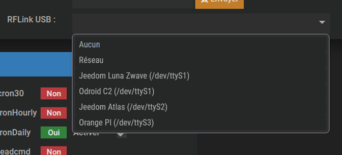

du coup la liste de choix des ports USB de Rflink s’est réduite
2/ j’ai sélectionné le port en surbrillance(c’est le seul qui monte quand la carte est connectée) => équipements toujours muets
3/ j’ai répété la manip (en arrêtant le daemon et le plugin au préalable) en sélectionnant les autres ports USB libres sans meilleur résultat

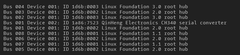

Comme le dit @Tonio16 tu devrais avoir qq chose en 1a86
Si tu 'e bran he que le rflink sur ta box que donne lsub ainsi que la liste des ports usb dans le plugin ?
Tu as redémarré ta box ?
concernant le redémarrage de la Box je l’ai réalise plusieur fois
voilà ce que donne Rflink seul
Le plugin ne semble pas voir ton rflink

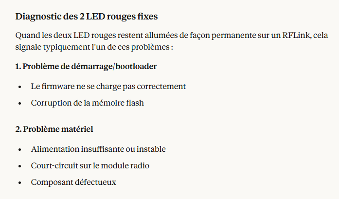

je suis allé voir la carte Rflink (dans mon grenier) j’ai les 2 leds en rouge fixe, de mémoire je dois en avoir au moins 1 clignotante.
cela ne peut pas être un problème concernant la vitesse du port ?

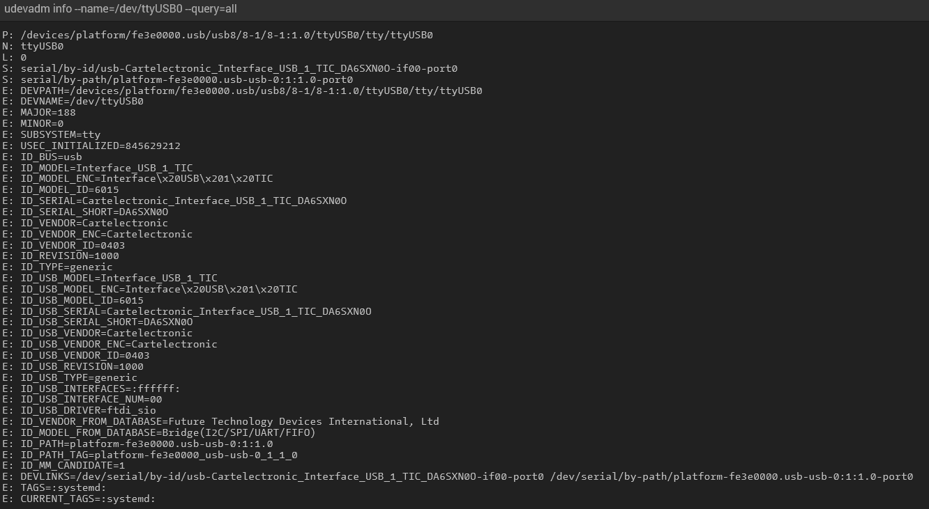

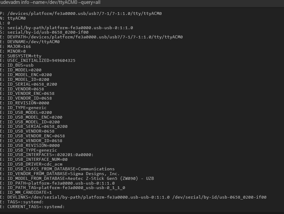

et ces commandes :
  • udevadm info --name=/dev/ttyUSB0 --query=all
  • udevadm info --name=/dev/ttyACM0 --query=all

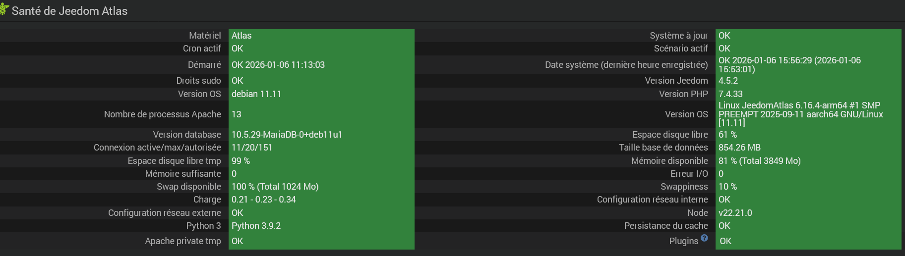

Ok c’est pas le passage en 4.5.1 qui a posé le soucis mais la migration debian 10 vers 11 … c’est cela ?

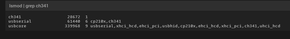

ok on avance … le module CH341 n’est pas chargé
peux tu
  • sudo modprobe ch341
  • lsmod | grep ch341
tu devrais avoir un résultat du style
