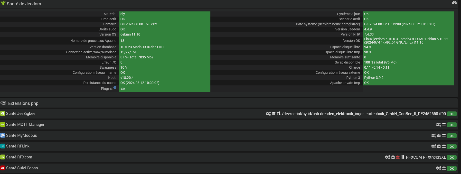

Ne demandez pas, la santé est bonne sur Bullseye, le plugin à jour et le dernier firmware opérationnel sur l’Arduino Mega.
