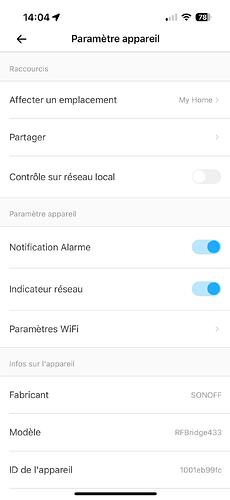

Il fonctionne en mode LAN mais il faut lui dire sur ewelink
semble plus compliqué que prévu …
le bouton lan qui était bien actif ne semble pas/plus servir a grand chose :
bouton lan actif ou inactif le plugin fonctionne
Internet OFF = le bridge passe du bleu fixe au bleu foncé après environ 1min et ne fonctionnera plus, il ne log même pas les interactions
J’ai pu reproduire sur 2 installations, firm du bridge 3.5.2
