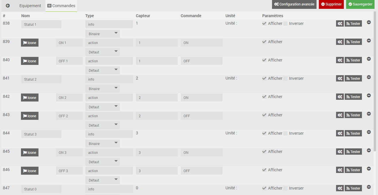

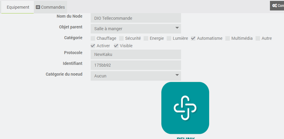

Oui, j’ai créé l’équipement avec la télécommande (en mode inclusion et j’ai appuyé sur tous les boutons 1 par 1)
voilà ce que j’ai pour l’équipement

Je suppose que une de tes prises est configurée avec un des BP de ta télécommande ?
et si tu testes le bouton ON « tester » de l’équipement…ça ne fonctionne pas ?

Le bouton tester, tu parles bien dans la conf de l’équipement dans jeedom ?
