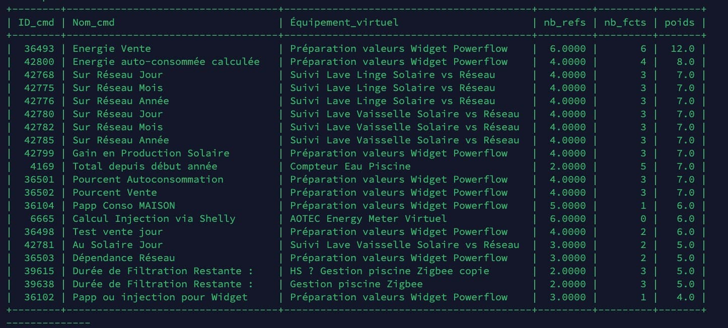

Un exemple du tableau produit :
En espérant que cela vous soit aussi utile qu’à moi.

Merci pour le partage, J’ai testé ton script sur mon installation et :
