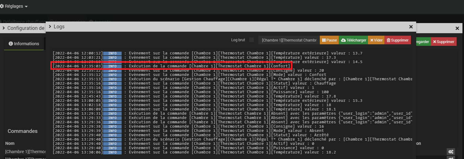

Comment retrouver l’origine d’une commande d’exécution ?
Je ne vois rien dans les scénario ni dans l’agenda…
PS : Je débute sur Jeedom ![]()

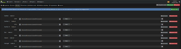

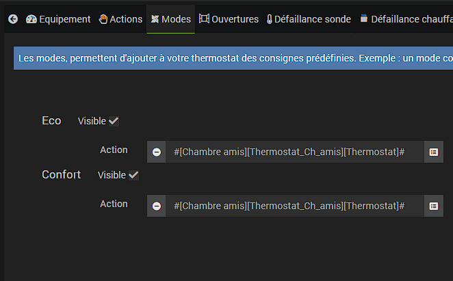

Pour le Thermostat Cuisine vous avez du défini un mode Confort -1 ? sur cette écran
Et je présume qui doit être couplé avec un agenda dans
Cordialement
Shun84
Merci pour l’aide…
En effet j’ai un mode Confort-1
Mais Je n’ai pas de lancement de ce mode dans mon agenda et pas à cet horaire…
Sur un équipement thermostat, cliquer sur Configuration avancée puis cliquer sur
en face de la commande Confort-1. Là sera affiché qui utilise la commande (normalement …)
Merci.

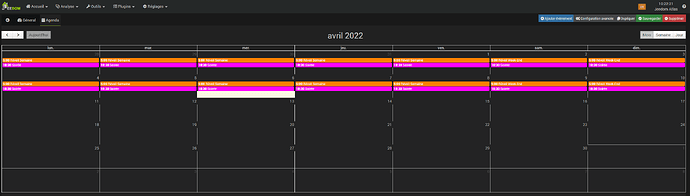

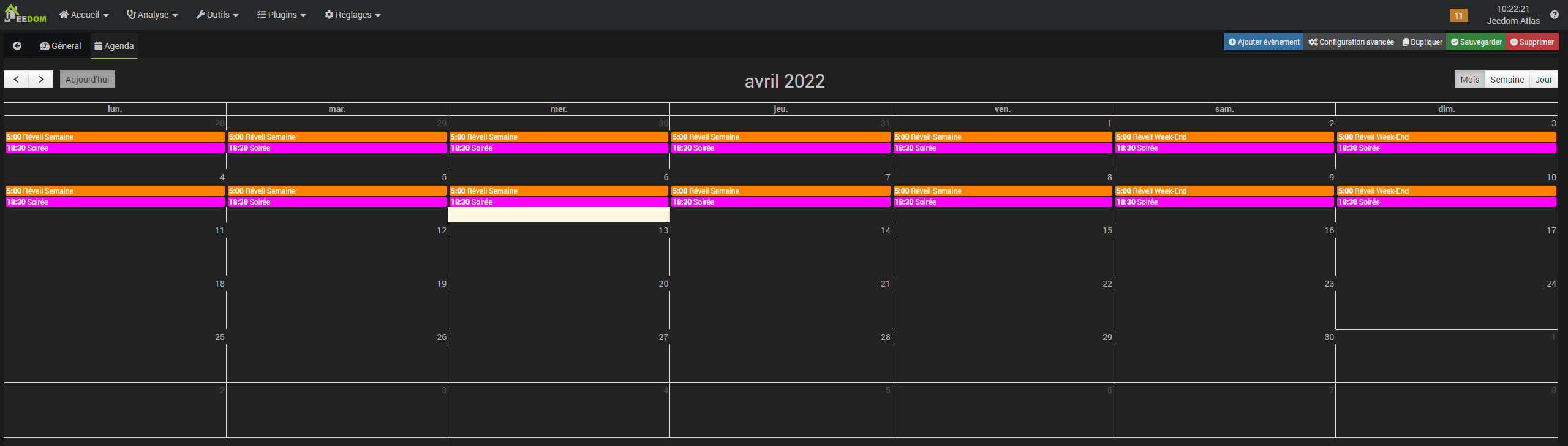

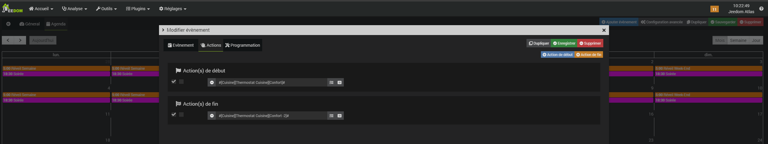

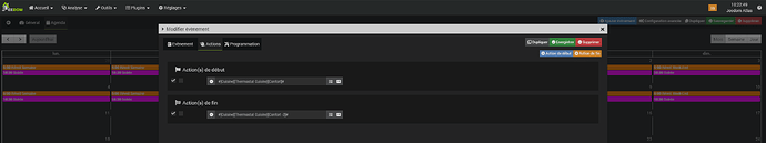

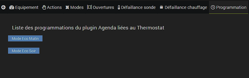

Alors pour l’équipement Cuisine (Confort-1), je n’ai que le plugin Agenda, et j’ai tout vérifié de ce coté là…
Pour l’équipement Chambre 1 ( Confort), j’ai le plugin Agenda et le plugin Mode…
Donc pas vraiment d’explication…
