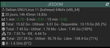

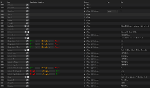

Je suis en train de reconfigurer les paramètres spécifiques, et j’ai détecté des incohérences entre le statut de la case à cocher « Affiché », et le visuel du widget.
  1. Statut SSH
    → « Afficher » coché ou pas → rien ne s’affiche sur le widget.
  2. Version OS
    → « Afficher » coché ou pas → « 11 » ne s’affiche sur le widget.
  3. Uptime (Sec)

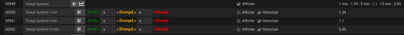

  4. Charge système 1mn, 5mn, 15mn
    → « Afficher » coché ou pas → pas d’effet sur l’affichage du widget.
    L’info apparaît bien avec la commande charge système. Pour illustrer :
  5. Mémoire Totale, Utilisée et Libre
    (L’info apparaît bien avec la commande Mémoire).
Exemple Pour illustrer :

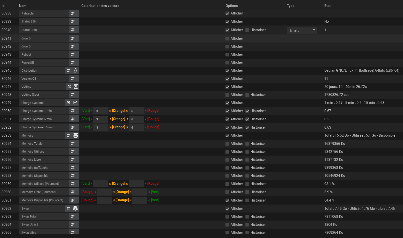

Ensuite : Tout ce que tu décris est normal :wink:
Le « Afficher » ou non des commandes ne concerne pas (ou très peu, comme la température par exemple) le template du widget que tu mets dans ta capture (l’affichage par défaut du plugin).
Ces commandes « Afficher » ou non sont là si tu ne souhaites PAS utiliser le template par défaut du plugin et que du coup tu l’as désactivé.

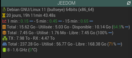

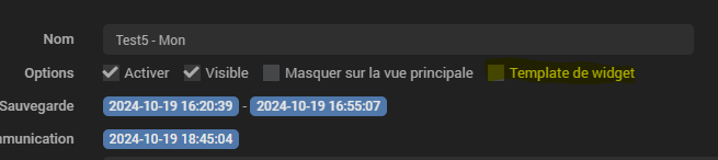

Si tu veux tester justement, tu peux aller dans la configuration avancée de ton équipement, et désactiver la case « Template de widget » :
Ensuite, tu te retrouves avec les commandes mais avec un affichage « standard », sans la mise en page du template, et sans la colorisation des valeurs :wink:
Si avec cette explication tu trouves malgré tout des incohérences, n’hésites pas à me les remonter, les commandes sont très nombreuses, une erreur est vite arrivée :open_mouth:

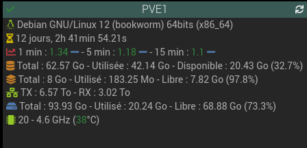

Suite des tests → RAS
Design vraiment top :+1:
(il me reste juste à retrouver la syntaxe pour la VM Jeedom)

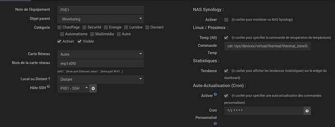

Par contre je n’ai pas réussi afficher les IP :
Monitoring Jeedom (en VM Promox)
-IP disponible dans le formulaire mais non visible dans le template.
Monitoring machines Proxmox
-IP non disponible dans le formulaire
-Sans doute un souci de config, voici ce que j’ai :
Où souhaitais tu afficher les IP ? sur le template du dashboard, les IP sont dans l’info bulle du réseau :wink:
Pour l’adresse IP qui ne s’affiche pas pour Proxmox, c’est bizarre, mais il t’affiche quand même le trafic réseau (TX et RX) ?
Il me faudrait les logs en mode débug de cet équipement (pas toutes les logs, tu vides les logs, tu lances un refresh de cet équipement et tu me fournis les logs correspondantes juste après :slight_smile: )
TiTidom.

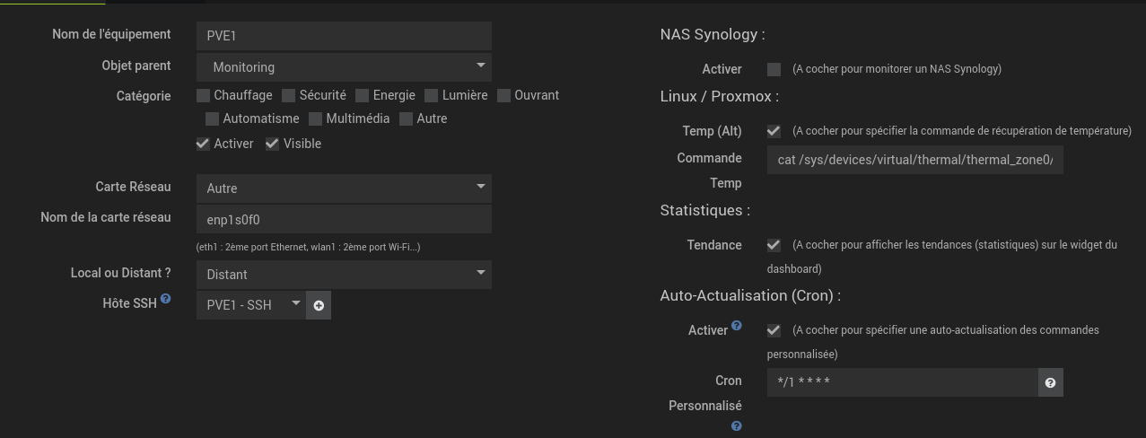

J’aimerais afficher l’IP sous l’info Distribution (en 2ème ligne donc).
Oui c’est curieux car le trafic réseau est OK.
Je viens de renommer la carte réseau en « vmbr0 » au lieu de « enp1s0f0 ».
Cette fois l’adresse IP remonte, mais je n’ai plus le trafic !
→ C’est probablement lié aux vlans. Là je sèche…

Pour info, la beta v3.0.24 de ce jour solutionne l’affichage IP des configurations Proxmox « particulières ». Exemple, serveurs équipés de plus d’une carte réseau physique, et/ou gérant plusieurs vlans.
Dans ces cas de figure, le mode auto risque de ne pas afficher le bon réseau; on passe donc en « Autre » afin de sélectionner la carte réseau que l’on veut d’afficher.
Exemple d’une configuration Proxmox sur vlan 20 :
  • carte réseau physique → enp1s0f0
  • Linux bridge → vmbr0
  • Linux VLAN → vmbr0.20 - 192.168.1.100
L’équipement se configure comme ceci :
  • Carte réseau → « Autre ».
  • Nom de la carte réseau → nom du « Linux bridge » qui porte l’IP du serveur Proxmox
