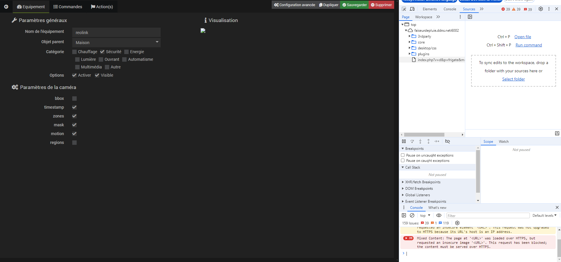

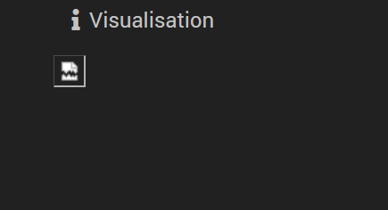

dans l’équipement lié à la caméra, il y a en théorie l’affichage de la caméra (c’est une très bonne idée)
toutefois l’image ne s’affiche pas :
en revanche si je copie colle le lien de vers l’image et que j’essaie de l’afficher dans le navigateur, là ça marche.

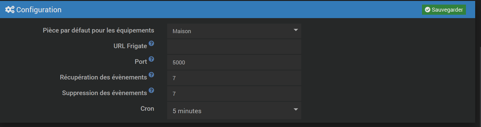

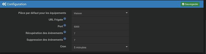

par ailleurs, j’ai maintenant une notification de mise à jour du plugin en permanence :
autre point : lorsqu’on désactive puis réactive le plugin, on perd toute la configuration :

Peux tu me dire quel navigateur tu utilises et si en ouvrant la console dev tu vois une erreur fn +f12 ?
Cela ne concerne pas le plugin mais le serveur Frigate. Je vais regarder pourquoi il t’envoie un message, tu es sur quel version de Frigate ?
Firefox, à la fois sur fixe et mobile. dans les deux cas, ça ne s’affiche pas. J’ai essayé avec Chrome er Edge, idem.
quelle genre d’erreur dois je chercher? quand je tombe sur la section relative à l’image il m’indique « impossible de charger l’image » mais je vois bien une actualisation du lien et les requêtes POST qui partent sur le réseau, en revanche côté GET j’ai soit NS_BINDING_ABORTED soit NS_ERROR_GENERATE_FAILURE (NS_ERROR_MODULE_SECURITY, SSL_ERROR_RX_RECORD_TOO_LONG)
la dernière stable (0.13.2 si je ne dis pas de bêtise)

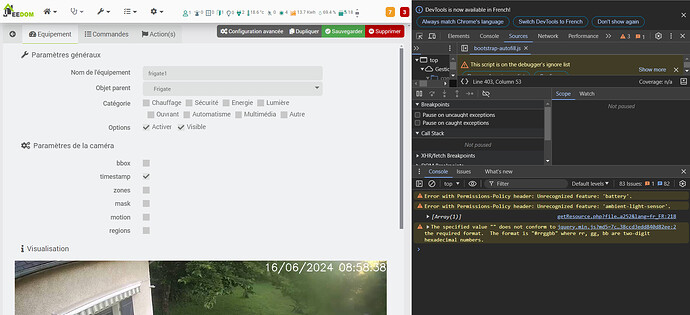

Avec Chrome, ouvre ton équipement, recharche la page et fais une capture. Merci
Je regarde en début de semaine pour mettre cela en place.
voici pour la capture
Ok, je e vais corriger demain matin.
Tu ne m’avais pas dit que tu étais en connexion externe… Et je n’avais pas testé non plus.
Le serveur frigate est sur la même machine ( en docker) que Jeedom.
Et je peux accéder à Jeedom en externe, mais pas à frigate qui est accessible uniquement en local
MAJ faite, ça fonctionne pour la miniature !

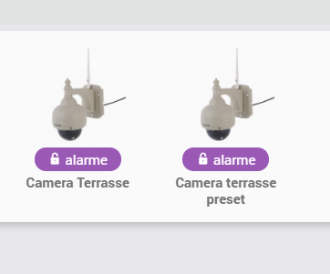

j’ai fait 2 caméras du meme objet:
une pour l’affichage sur mes tuiles ( flux rtsp) et commandes remontant de jqmtt
l’autre ( preset) avec les commandes http manquante dans mqtt et donc frigate ( IR on/off, saufegarde des presets…)
