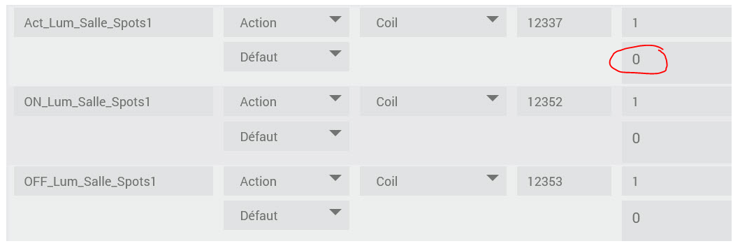

Depuis une dernière mise à jour les action type coil n’ont plus de retour à l’état 0. Du coup mes commandes de type impulsion de fonctionne plus car elle reste à 1 sur mon automate logo Siemens.
Savez vous comment je peux faire?
Ci-dessous l’ancienne version :

Je pense justement que maintenant il se retrouve sur la bêta. (et que l’option n’est plus présente ou ne fonctionne pas)
La capture d’écran qu’il montre est l’ancienne bêta qui est maintenant la stable :relaxed:.

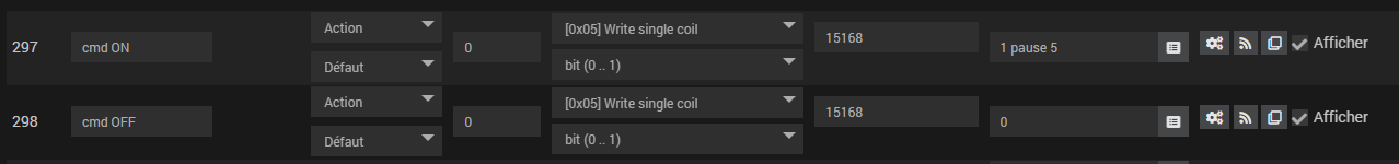

La particularité de MyModbus, c’est qu’il est possible de rajouter un temps de pause durant lequel aucune écriture ne se fera pour cet équipement. Pour cela, dans le paramètre “valeur”, il faut écrire : ‘valeur pause temps_de_pause’. Par exemple ‘1 pause 2.5’ pour écrire ‘1’ et attendre 2.5 secondes.
Ceci est utile quand on veut créer une impulsion :
  • une commande action écrit 1 et attend une seconde puis lance une seconde commande action (action après exécution de la commande)
  • une seconde commande action qui remet le bit à 0
Donc il faut créer une 2ème commande de remise à 0 et configurer la commande de mise à 1 de sorte de rajouter une pause de 1 seconde (c’est ce qui est fait avec la commande retour) et d’exécuter la commande de remise à 0 à la suite (dans la configuration de la commande « Action après exécution de la commande »). Et ce pour toutes les commandes qui nécessitent une impulsion.

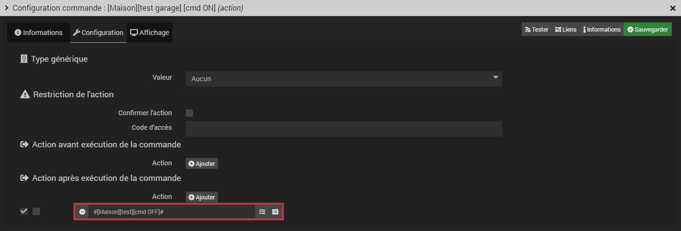

La beta n’impose pas de faire un scénario, c’est la configuration de la commande action de mise à 1 qui permet à jeedom d’exécuter une autre action. Dans notre cas, l’action doit être celle qui remet le bit à 0.
pause 5 c’est exagéré, pause 1 est mieux, mais je voulais tester quelque chose
Et la config de la commande de mise à 1 :
→ Jeedom exécute la commande de mise à 0 après la commande de mise à 1. Le démon interprète la pause correctement et n’exécute d’action qu’après cette pause. Les lectures continuent durant cette pause.
