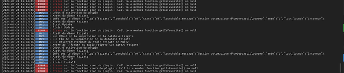

J’ai un message d’erreur qui apparait régulièrement.
avec le log.
Pour le moment, cela ne pose aucun problème sauf que de temps en temps, je ne vois pas mes Évents sur le plugin alors qu’ils sont présents sur Frigate.

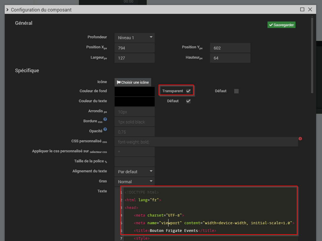

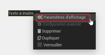

J’aurais bien aimé avoir un raccourci sur mon design pour avoir accès au Évents du plugin maïs, je ne sais pas comment faire.
Bon boulot et merci pour le temps que tu passes à développer ce plugin.
Fred
Pour le lien vers les events Frigate depuis un Design, tu peux ajouter un texte HTML :
Mettre le code suivant dans la zone de texte :
Code du bouton

Résultat : un clic sur le bouton ouvre la page des events du plugin
Bonjour @noodom.
Merci pour ton aide avec le bouton pour les Events.
Il y a juste un petit souci, car le code que tu as mis ne fonctionne pas. Ou c’est encore moi qui n’ai rien compris. Tu peux vérifier stp.
Encore un grand merci pour ton aide.
Je n’avais pas balisé le code dans le message donc community a cassé son affichage.
ça devrait être bon maintenant.
Tu me diras avec la dernière beta si tu as toujours les soucis.
Super, c’est nickel. Un tout grand merci.

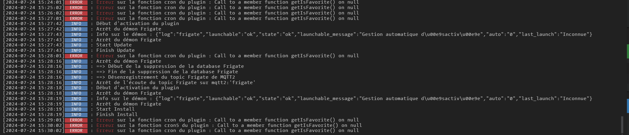

Je viens de faire la mise à jour et j’ai directement obtenu ce message d’erreur.
J’ai essayé de désactiver et réactiver le plugin, mais ça ne résout pas le souci.
Si.
Vu que ce n’est plus la même erreur :grin:
En effet jai du zapper une vérification, le isFavorite n’était pas présent avant donc pour les vieux event cela doit buggé.
Je corrige rapidement

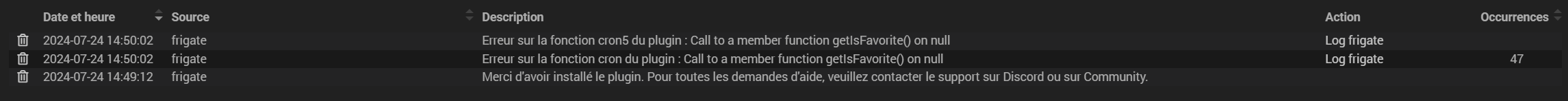

@Fred_The_Coyote maj dispo
La mise à jour n’a pas résolu le problème. Toujours pas d’évents visibles.
Peu tu delete le plugin et le reinstaller.
Tant que c’est des beta, pas trop envie d’ajouter des patch de partout.
Edit : Bon au final j’ai fais une autre correction, j’espère que ce sera la bonne

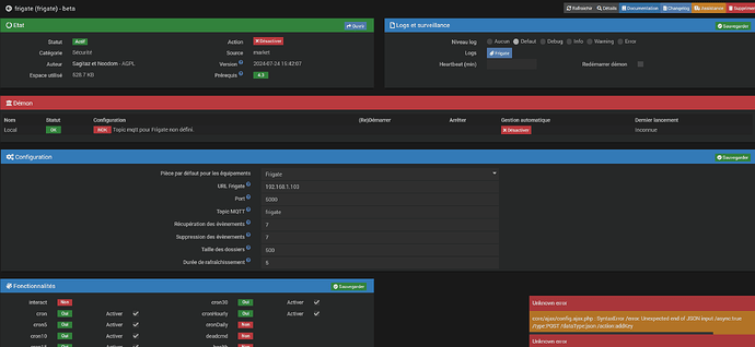

J’ai fait une réinstallation du plugin.

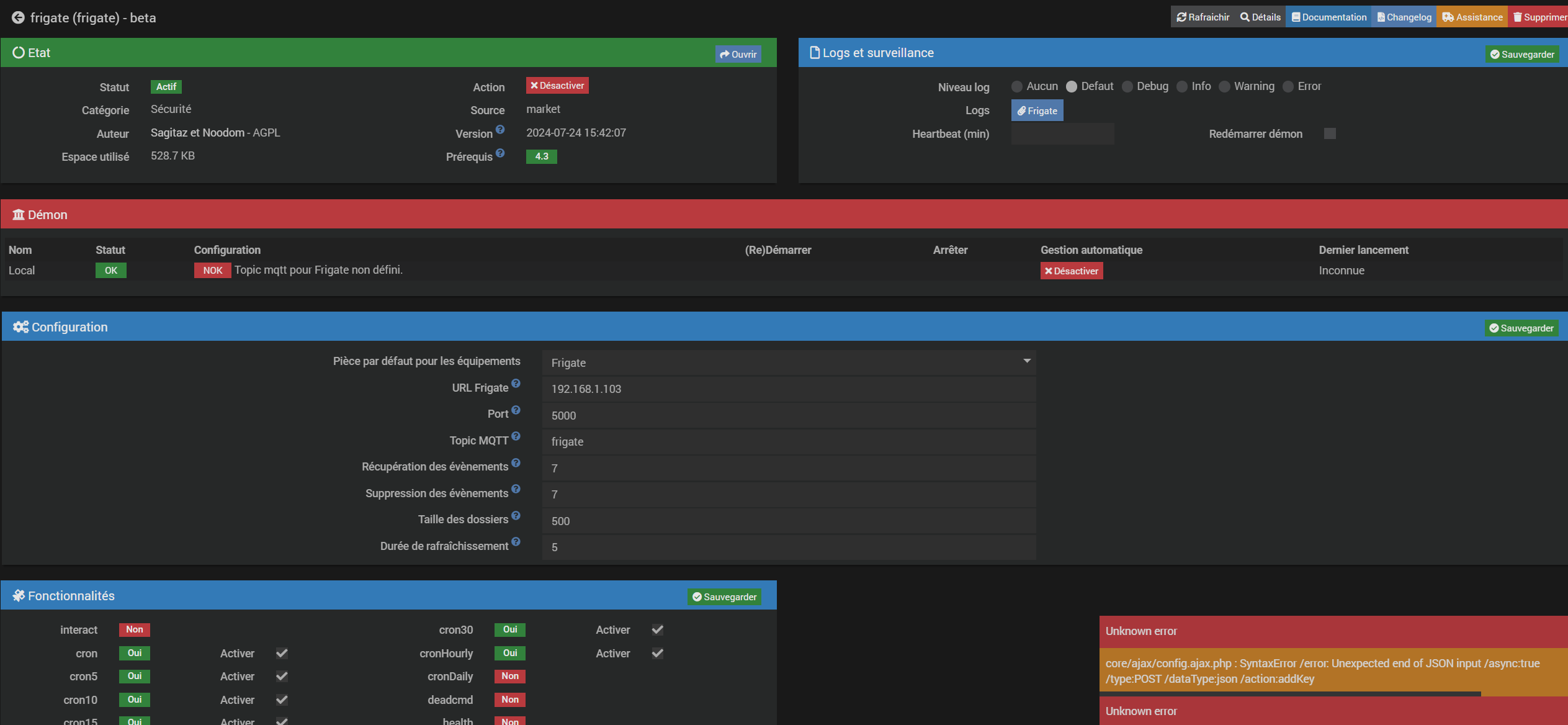

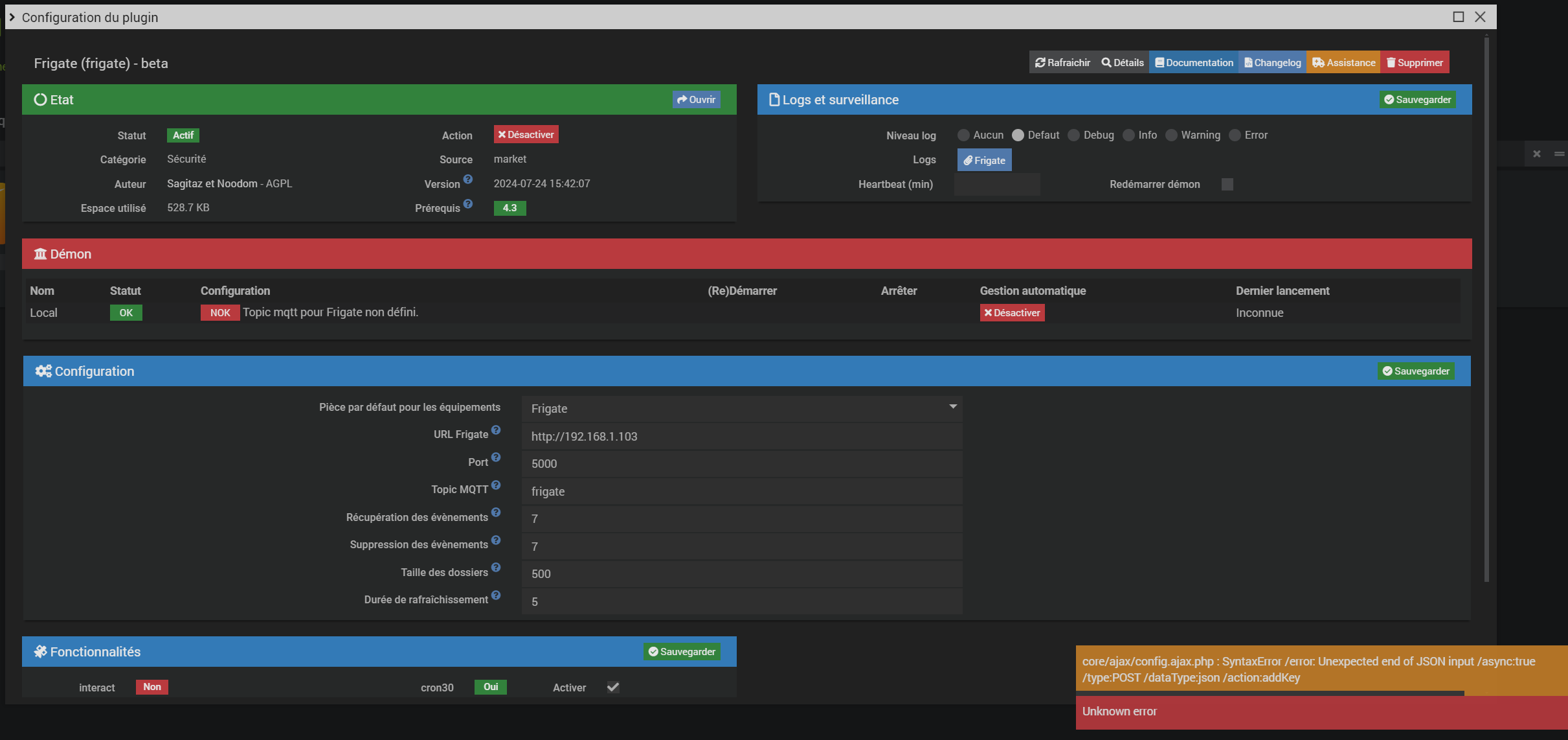

Maintenant, j’ai un problème avec MQTT.
et un message du core
peux tu sortir http:// de l’url Frigate
Oui, j’ai essayé, mais pas de changement.
Ok j’ai reproduit en faisant un fresh install du plugin.
Corrigé
C’est ok pour l’installation. Plus de problème avec MQTT. :+1: :+1: :+1:

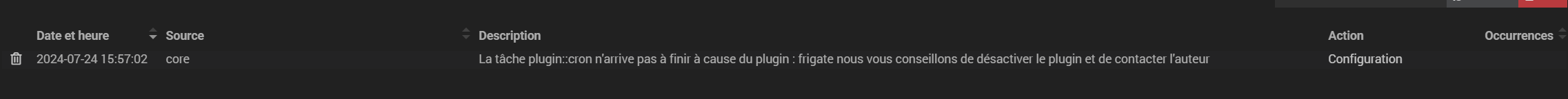

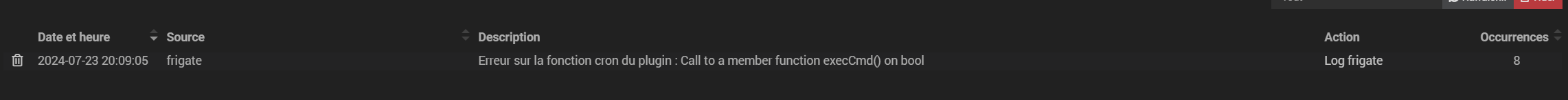

Plugin au top, par contre je rencontre un message d’erreur
" La tâche plugin::cron n’arrive pas à finir à cause du plugin : frigate nous vous conseillons de désactiver le plugin et de contacter l’auteur "
je n’ai rien de particulier dans les log frigate.
Avez vous une idée?
Peux tu me donner des infos sur ton utilisation :
Page santé Jeedom ?
Version du serveur frigate ?
Utilises tu MQTT ?
As-tu mis les logs en debug ? As-tu quelques chose d’autre dans le log HTTP-ERROR ?
