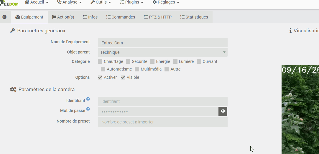

un phénomène que je n’arrive pas à expliquer, et que je ne reproduis sur aucun autre plugin : impossible de faire un retour arrière quand je suis sur un équipement, pour revenir à la page principale du plugin.
en vidéo plutôt qu’un long discours :
Je suis curieux si tu trouve car je ne reproduit pas sur :
Debian 11 - Jeedom 4.4.17
Debian 12 - Jeedom 4.5
J’ai ma version dev sur mes 2 Jeedom et j’ai fais des modifs ce matin, je push une béta dans la soirée, pareil j’ai corrigé sans le savoir
t’as peut etre quand même bidouillé un truc
sur frigate le bouton retour :
<li role="presentation">
<a href="#" class="eqLogicAction" aria-controls="home" role="tab" data-toggle="tab" id="gotoHome"><i class="fas fa-arrow-circle-left"></i></a>
</li>
sur les autres plugins (dont officiel) :
<a class="eqLogicAction" aria-controls="home" role="tab" data-toggle="tab" data-action="returnToThumbnailDisplay"><i class="fas fa-arrow-circle-left"></i></a>
</li>
plugin template :
<a href="#" class="eqLogicAction" aria-controls="home" role="tab" data-toggle="tab" data-action="returnToThumbnailDisplay"><i class="fas fa-arrow-circle-left"></i></a>
</li>
→ je pense qu’il manque un data-action="returnToThumbnailDisplay"
(et du coup, pas besoin de redefinir une fonction dans ton event.js avec le gotoHome, le core se charge déjà ça !)

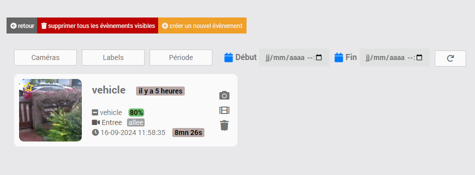

Peut-être déjà corrigé ou pas, j’ai réussi à reproduire le problème en faisant ce chemin :
Clique sur Events, clique sur Afficher la page de la caméra, clique sur le bouton retour et bam ça revient sur la même page. Bizarrement, un autre reclique sur le bouton retour fonctionne après.
je crois que ton gotoHome est quand même utilisé ailleurs : sur ce bouton retour là !
→ et là c’est pas gérer par le core
faut peut etre le virer de la page de l’équipement, mais le laisser sur cette pager event et donc dans le js correspondant
