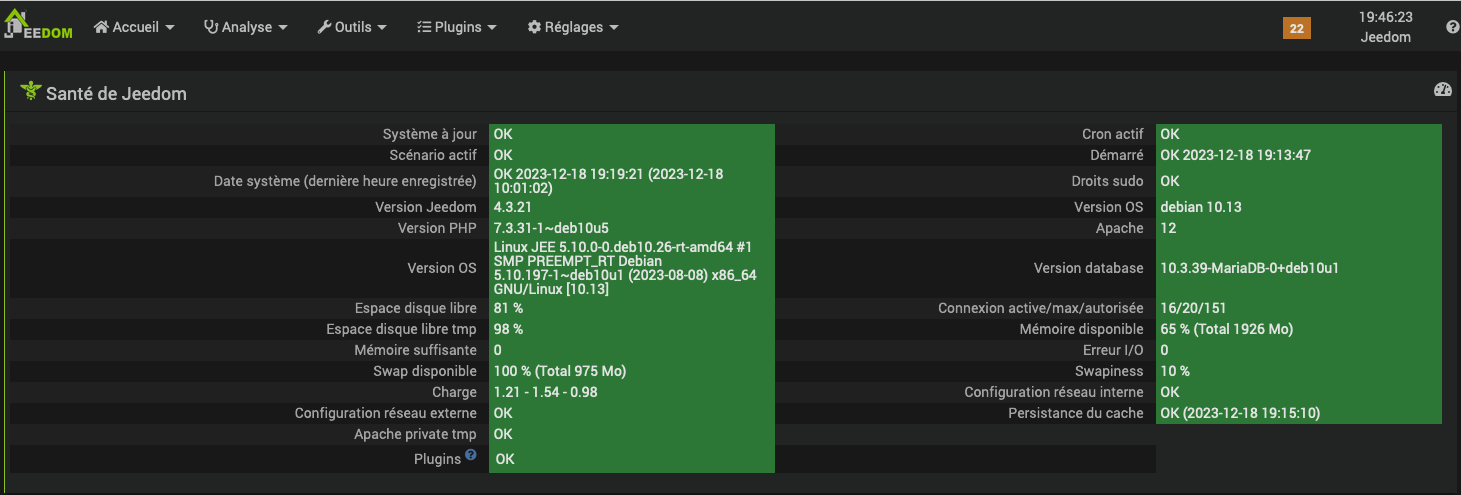

J’ai trouvé sur le forum de nombreuses références à cette erreur SQL, mais pas de solution pérenne.
Voici mon cas : mon Jeedom tourne sur une VM VMware sous Debian 10, avec 2Go de RAM et 2 CPU.
Quand elle fonctionne, tout est vert sur le tableau de bord « santé »
Pourtant, quasiment tous les jours, j’ai un plantage avec le code d’erreur « SQLSTATE[HY000] [2002] Connection refused ».

Complément : quand Jeedom est planté, mais pas la VM comme indiqué plus haut je peux faire un fsck qui m’affiche plein d’erreurs, les répare et je peux alors redémarrer jeedom…

Et le bilan de santé Jeedom ne devrait-il pas signaler une telle erreur ?

Non Jeedom ne monitore pas le disque ou la RAM.
